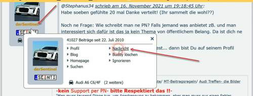

Und noch ne Frage (speziell an Sentinel): Wie schreibe ich ne PN? Wäre an dem Lenkrad mit Schaltwippen und Heizung in der kalten Steiermark interessiert, hätte aber natürlich ein paar Fragen...
