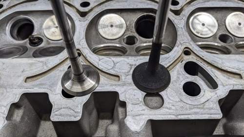

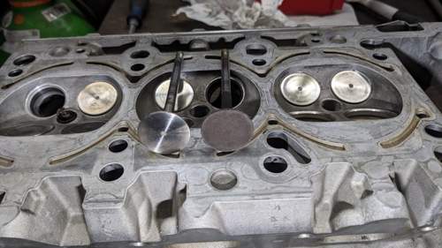

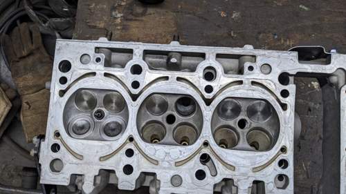

Guten Morgen. Nach ein bisschen überlegen, habe ich mich dazu entschlossen die Sache anzugehen und habe am Samstag den Zylinderkopf abgenommen. Vor allem das Lösen der beiden Kettenrädern an den Nockenwellen ist etwas heikel, da die verbauten Dehnschrauben wirklich bombenfest sind. Ohne passenden Gegenhalter würde es das Spezialwerkzeug für die Nockenwellenarretierung beim Lösen zerreißen! Der Rest ist eigentlich selbsterklärend und für einen Schrauber mit ein bisschen Erfahrung keine wirkliche Herausforderung.
Nach dem der Kopf runter war, ging es auf die Fehlersuche, warum Zylinder 4 nur knapp 4 Bar Kompression hat.
Kurbelwellenabsteckung entfernt und den Motor per Hand langsam durchgedreht um alle Zylinderlaufbahnen zu begutachten. Die sahen optisch alle gut aus und vor allem, absolut identisch. Optisch keine Abweichung zu Zylinder 5 und 6. Zum Zustand der Kolbenringe kann man so natürlich nichts sagen.
Dann habe ich mir den Zylinderkopf angesehen. Auch hier sah optisch erstmal alles gut aus. Auch farblich sahen alle gleich aus. Hatte eigentlich gehofft oder gedacht das mir sofort etwas ins Auge fallen würde. Aber nein...
Ich habe dann den Kopf etwas unterbaut, um von unten die Ventile sehen zu können. Dann habe ich in alle Ein- und Auslasskanäle mit WD40 unter Wasser gesetzt, und siehe da, nur Sekunden später fing Zylinder 4 leicht an zu tropfen. Ein Ventil am Auslass und eins am Einlass, alle anderen waren absolut dicht. Mehr habe ich bis jetzt auch noch nicht gemacht, der Samstag war dann auch schon wieder rum. Jetzt zu meiner eigentlichen Frage:
Wird daß schon der Grund sein, daß Zylinder 4 nur 4 Bar Kompression hat?
Bin gespannt auf eure Meinung...
