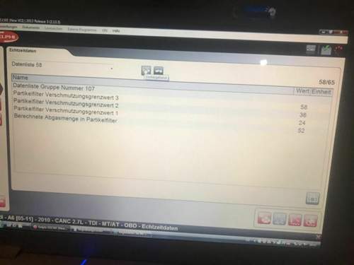

Ich fahre einen A6 Avant 2.7 TDI quattro DPF tiptronic aus 2007 mit aktueller Laufleistung von 179.000km. Weder Audi noch eine freie Werlstatt konnte mir bisher helfen...und ohne gesichtere Diagnose werde ich keine 3.000€ in Injektorenwechsel etc stecken...
Zu den symptomen: sporadisch riesige weiße Rauchwolken im Stadtverkehr beim anfahren...das Problem tritt ca einmal alle 3 bis 4 wochen auf (so alle 1.000km) ... kein Ölverlust (auch nicht zu viel Öl drin), kein Kühlwasserverlust (Kopfdichtungen i.O.); Injektoren mehrfach ausgelesen...auch einmal direkt im Betrieb wo er grad am qualmen war...Werte alle i.O., Fehlerspeicher leer, Lambdasone i.O.; laut Ausleseprotokoll finden zu den rauch-phasen auch KEINE Regenerierungen statt...die letzte regenerierung war vor ca. 12.000km. Sonst keine Probleme am Fahrzeug...fährt ruhig und geschmeidig...

Mein Tip: Mach mit VCDS eine Logfahrt und zeichne alle Abgassensorenwerte + Diffdrucksensor Werte auf.... dort erkennst Du welcher Sensor keine/fehlerhafte Daten liefert !
Ist doch der 132 kW BPP Motor. Den fahre ich im A4 ebenfalls und etliche andere A6 4F VFL ebenso.
Ich vermute, dass der DPF immer mal wieder teilweise aktiv regeneriert wird, jedoch seit ca. 12000 km keine vollständige Regeneration durchgelaufen ist.
Berichte bitte mal von deinem Fahrprofil. Kannst Du den Messwertblock 104 sowie den Fehlerspeicher des Motorsteuergerätes auslesen (lassen)? Dazu kann man VCDS-User ansprechen, die es überall gibt. Diese vier Einträge des Blocks 104 wären hier mal äußerst interessant. Dazu gleich noch im Standgas die beiden letzten Werte des Messwertblocks 102, sowie den vorletzten Wert im Block 102 beobachten, wenn mal Gasstöße gegeben werden. Dieser Wert muss mit der Drehzahl hoch gehen und wieder auf den Ursprungswert runterfallen, sobald wieder der Motor mit Standgas-Drehzahl läuft.

das was du beschreibst habe ich hier im Forum in einem anderen Thread bereits weit Diskutiert. Am ende sind wir bei der Erkenntnis gelandet, dass der Wagen es im Stadtverkehr nicht mehr schafft die Abgastemperatur für die Aktive Regeneration über 500 Grad zu halten. Dies liegt evtl. am Kat oder am Filter selbst.
Bevor der Ruß im DPF verbrennt beginnt dieser nämlich stark an zu qualmen. Dieses Qualmen endet wenn der Ruß richtig verbrennt. Und in der Stadt passiert dann folgendes:
1. Die Regeneration startet
2. Die Temperatur steigt
3. Die Temperatur erreicht nicht die notwendige höhe zum verbrennen
4. Es könnte jetzt qualmen (ABER!) Solange du stehst wird es nicht qualmen. Erst wenn du beschleunigst beginnt die qualmerei
5. Fährst du dann über 2000 U/min erreichst du eine Abgastemperatur die zum Regenerieren erforderlich ist. Das kann man mit VCDS oder ähnlichem super loggen.
6. Wirst du wieder langsamer fällt die Abgastemperatur und es kommt wieder zu dem qualmen.
Als workaround kannst du in der Stadt während der Regeneration immer über 2000 U/min fahren. Das verhindert bei mir immer das qualmen.
Ich denke aber das dieses Problem recht individuell ist und bei dir evlt. auch nicht hilft.
Meine einzige Idee zur Lösung wäre ein neuer DPF oder Kat. Auf beides habe ich keine Lust. Das mich das qualmen nur selten in der Stadt trifft belasse ich es erstmal dabei.
Ach und wie schon erwähnt. Die Regeneration sollte zwischen 1000 und 1500 km ablaufen. Bei 12 Tkm wird bei dir der DPF evtl. schon defekt sein oder start verstopft. Dann muss er raus und frei gebrannt werden. Stichwort BARTEN
