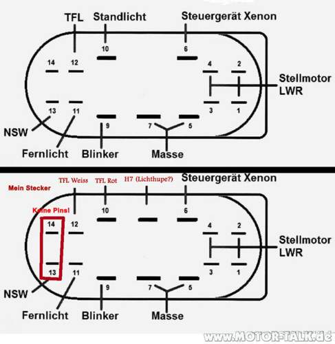

ich habe bei Ebay günstig 2 SW geschossen 4F0941003CP, 4F0941004CP angeblich Bj. 2009 (diese sollten doch ohne LED ausfall sein oder?). Nun würde ich gerne beim Abholen prüfen ob die LEDs auch wirklich heile sind. Ich weiss z.B. dass ich eine LED mit einem Widerstand an der 9V Batterie betreiben kann.
Laut dem Bild und bitrag hier
muss ich das folgendermaßen verkabeln.
Plus: Pin 10 und 12 ist Plus.
Minus: Pin 7 ist Masse.
Frage: Kann ich da einfach die 9V Batterie dran halten oder muss da noch ein widerstand zwischen?
Will die LEDs ja nicht Kaputt machen!
Hat da wer Erfahrung mit?

Direkt auf 12 Volt... dazu sind sie gebaut worden !
Genau, einfach eine Autobatterie nehmen oder ein 12V Netzteil und so anschließen wie Du geschrieben hast. Dann müssen die LED leuchten.
Plus an Pin 10 und 12.
Minus an Pin 7
Erst ab Herstellungsjahr 2010 wurden die Scheinwerfer geändert und es soll zu keinen LED Ausfällen mehr kommen.

Habe das Probiert aber die TFL blieben dunkel. Habe die SW trotzdem gekauft.
Modell: 4F0 941 003 CP (Bj. 01/09) und 4F0 941 004 CP (Bj. 11/08)
Die Pinbelegung ist aber eine ganz andere als hier angegeben!
Das TFL sollte bei 12 + 10 auf Plus und 7 auf Masse leuchten, das tun Sie aber nicht!
Ich habe geschaut auf welche Pins die Kabel von der TFL Platine gehen und es ist bei mir
14 + 12 auf Plus und 7 auf Masse (dann blitzen die LEDs kurz auf)
Wurden die jetzt vom Vorbesitzer verpolt oder habe ich eine „Sonder Edition“?
Auffällig ist auch der zusätzliche PIN zwischen 10 und 6 der auf der Skizze der Belegung nicht eingezeichnet ist. Kenn jemand die richtige Belegung für diese Stecker?
Ich denke mal wenn die LED Leiste nur kurz aufblitz das einige LEDs hinüber sind, richtig?
Gruss
Deckt sich mit meinem Bild !
Ist auch das selbe Bild das Du im Eingangspost eingestellt hast !
Für die TFL benötigst Du 2 xPlus, wie Du auf den Bildern erkennen kannst ist 14 nicht belegt !
Du kannst die beiden Plusleitungen vom TFL auch beide an die 12 Klemmen.... für die Funktion macht das keinen unterschied ! ....der Unterschied kommt später erst wenn sie Dimmen sollen.
Also: beide vom TFL auf Plus und die Masse an Masse..... sie sollten hell leuchten.
Wenn sie wie bei Dir, nur aufblitzen dann könnten tatsächlich mehr als nur eine LED defekt sein und das TFL schaltet ab.
An Deiner Stelle würde ich das nochmals in ruhe mit einer 12V Batterie testen.

Ähm... Stand und TFL werde über die LED gesteuert.
Pin 10 Standlicht
Pin 12 TFL
Die LED leuchten NUR wenn auf Pin 10 und 12 Plus und auf Pin 7 Minus (Masse) anliegt. Was auch immer Du mit Pin 14 gemacht hast, der Original nie belegt ist. Es ist auf keinen Fall ein Original Scheinwerfer, da wurde schon rumgebastelt.
Was hat geleuchtet als du das "Standlicht" getestet hast? Die H7 Lampe?
Hi, es leuchtete die H7 (Standlicht) Lampe wenn ich + auf der 08(??) und Masse auf 7 war.
Ich bin den Kabeln von der LED Platine gefolgt und das rote ging auf 10 und das weisse Kabel auf 12.
Siehe Bilder.
Vermute ich gerade das richtige (Super EXPERTEN waren am Werk)?
Wozu ist das NSW Kabel, die SW haben doch keinen Nebler?
Muss dass Weisse TFL an die 14 oder 13?
