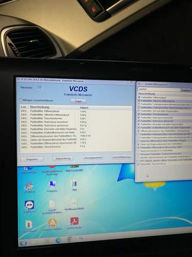

Meine a6 4g 2.0tdi ist mittlerweile 320k gelaufen, 95% Langstrecke seit 0km (Neuwagen)
Heute ist im Display Partikelfilter Systemstörung angegangen , sonst keine Leuchte keine mkl etc
Keine Fehlerspeicher hinterlegt
Folgende Messwerte was könnt ihr mir zu den Werten sagen ?

Berechnete Rußmasse an der Kotzgrenze.
Ich würde Zwangsregenerieren
Was sind die Anforderungen dafür genau ? Habe vorhin versucht , Meldung war Bremse und Gaspedal gedrückt halten , bricht er aber ab
Ölasche bleibt auch bzw. wird langsam immer mehr.
Wichtiger ist die Rußmasse.
Dein Wert war bei 36g und ist nun wieder runter.
Eigentlich mact er bei irgendwas knapp über 20g eine eigene Regeneration. Und ich glaube ab 40g geht auchkeine Zwangsregeneration mehr. Dann hätte nur noch reinigen geholfen.
Es ist ja der Ruß, welcher im DPF zu Asche verbrannt wird (=Regeneration). Irgendwann setzt die Asche den Filter zu. Da gibt es auch eine Belandungsgrenze, abhängig vom Motor, für die Asche.
Allerdings ist der Wert rein berechnet und viel wichtiger ist dann der Differenzdruck. Wenn der zu groß wird, dann ist der DPF zu (entweder mit Ruß, weil er nicht mehr regeneriert oder endgültig mit Asche).
Beobachte mal ob er beim nächsten mal die Regeneration selbst einleitet. So einfach mal so steigt der Wert für Ruß nämlich nicht auf über 30 an. Hast oder hattest du einen Fehler im Abgasstrang?

Vom reinen Ölaschegehaltvolumen muesste noch was gehen. Vor dem Hintergrund der gelaufenen Kilometer plus das man den guten bestimmt noch paar Jahre fahren will und dem geplanten Urlaub, würde ich reinigen lassen. Lieber jetzt geplant, als schnell mal ungeplant machen müssen
Mach doch mal eine LogFahrt mit VCDS und logge einmal den Differenzdruck beim fahren. Bitte auch einmal auf der Autobahn damit fahren bei ordentlich Tempo.
Am besten neben differenzdruck auch die Geschwindigkeit und Drehzahl mitloggen.
Evtl sieht man da was an den Werten.
PS: Aktualisiere mal dein VCDS.

Ich habe jetzt ingesamt 2x im Stand regenieren lassen und 2x hintereinander während der fahrt
Ich habe mich jetzt aber dazu entschieden den DPF auszubauen und Reinigen zu lassen 1. aus den Grund wegen der geplanten Reise da wäre ein voller DPF sehr riskant und 2. wo er jetzt noch nicht mega beladen und noch einigermaßen im gesunden Zustand ist.
