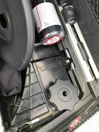

Hallo miteinander.
Ich stand vor dem selben Problem mit dem Bose Sub. Ich habe mir den Bose Sub ausgebaut dann mit Pappe eine Schablone geschnitten. Darauf hin mit 18mm Birken Multiplex angefangen zu bauen. Ich habe das Chassis nach dem Volumen bestimmt. Also erstmal bauen und dann schauen. :P ich habe mit als Ziel gesetzt alles rückrüstbar zu gestalten. Nachdem ich das Gehäuse auslitern konnte kam ich auf ein Volumen von 16,5L. Das Funktions Prinzip ist ein Geschlossenes Gehäuse was sich Volumenbedingt fast automatisch ergibt.
Mir reicht der Pegel für meinen Geschmack aus wenn man das richtige Chassis wählt. Präzision stand außerdem im Vordergrund. Im Bereich Tieftöner standen ein paar Kandidaten zur Auswahl. Entschieden habe ich mich für einen Arc Audio 8D3V3.
Nachdem ich das Gehäuse vorsichtshalber noch etwas gegen eigenschwingungen verstärkt habe, wurde es geschlossen verschraubt und großzügig verleimt. Das Chassis habe ich mit M5 Einschlagmuttern und M5 Innensechskant Schrauben befestigt. Abgedichtet wurde der Lautsprecher mit Tankdeckel Dichtband welches ich noch zuhause liegen hatte. Auf einen Anschluss Port habe ich verzichtet. Ich habe die 4mm2 Lautsprecherleitungen verleimt.
Zum Schluss habe ich noch eine weiteren Deckel gebaut um den Lautsprecher zu versenken. Danach alles Sichtbare mit Filz bezogen. Befestigt ist das Gehäuse an den beiden oberen Anschraubpunkten je mit selbstgebauten Haltern aus 5mm Lochblech.
Angetrieben wird der Subwoofer von einer MB Quart Nsc750 mit 330 Watt Rms an 4 Ohm. Das Signal kommt natürlich über einen HighLow Adapter vom Originalen Subwooferstecker. Ich habe mit aus Ringösen einen Stecker gebaut mit dem ich den HL Adapter einfach an den Audi Stecker anschließen kann ohne was zu zerschneiden.
Subsonic habe ich aktuell auf 25hz und Low pass auf ca. 185hz laufen. Der Gain ist ansichtssache bei mir läuft er exakt zum restlichen Bose system integriert. Ich bin erstaunt was nun im A6 abgeht. Bei Edsheeran erzeugt die Bass Gitarre gänsehaut und bei Wiz Khalifa hebt es dich fast aus dem Sitz.
Ich hoffe ich habe nichts vergessen. Das ganze Projekt sollte ein Budget Projekt werden ich habe mir für ALLES 300 Euro als Ziel gesetzt inkls Schrauben, Leim, Kabel etc. 320 Euro waren es dann am Ende. Die Hardware habe ich Gebraucht bei Kleinanzeigen erstanden.
Da Tischkreissäge und so weiter bei uns eher günstig sind waren die von mir geforderten Ansprüche an Präzision eher semi gut. Ich habe vieeeel geschliffen. Wenn jemand villeicht Interesse hat würde ich bei erhöhter Anfrage die Einzelteile bei einem Schreiner anfragen lassen und zuschneiden lassen. Um so das Gehäuse bauen zu können.
Jetzt werde ich wohl noch die Tür Verkleidungen mit Alubutyl und die Center Lautsprecher Abdeckung mit Filz Dämmen.

Habe bei meinem Dicken auch den Subwoofer etwas modifiziert. Das Originalgehäuse habe ich umgebaut und einen Gladen SQX eingebaut, befeuert wird der durch eine Eton EC300.2. Das Signal habe ich vom Original Woofer. Hätte nicht so viel erwartet

Ja, der original Bose ist nicht unbedingt der Bringer. Der Gladen wiegt über 1kg mehr. Passt auch nur mit Anpassung rein, da der Magnet ein gutes Stück größer ist.

@markus_88 kannst du mal Erläutern, wie du das ganze eingebaut und angeschlossen hast. Vor allem der Anschluss der Endstufe würde mich mal interessieren.
Der Anschluss ist eigentlich nix wildes, da die Batterie ja auch schon in der Mulde vorhanden ist muss kein Kabel quer durch das Auto verlegt werden.
Ich hatte noch eine Eton EC300.2 rum liegen.
Die Endstufe wird, abgesichert, direkt an die Batterie geklemmt. Ich hab sie dann hochkant links neben der Batterie befestigt.
Dann braucht es noch einen Konverter.
Ich hab den Helix AAC.2 genommen, da bei günstigen Konvertern teilweise unsaubere Signale ausgegeben werden.
Das Eingangssignal kommt vom Original Kabel das von der Bose Endstufe zum Woofer geht. Vom Konverter geht es mit Chinchkabeln zur Endstufe.
Größter Vorteil von einem Konverter: Er erzeugt ein Remotesignal um die Endstufe zu schalten.
Beim Woofer hab ich mich für den Gladen entschieden. Dafür habe ich das Gehäuse etwas umgebaut.
Es muss das Bassreflexrohr raus geschnitten werden, damit der Gladen mit seinem größeren Magnet rein passt. Die Öffnung habe ich verschlossen da der Gladen bei der Größe ein geschlossenes Gehäuse benötigt. Das Gehäuse wurde von außen mit Alubutyl beklebt und mit Sonofil befüllt. Bedingt durch den größeren Hub vom Gladen habe ich das Gehäuse mit Metallwinkeln um 2cm nach links versetzt, damit der beim „atmen“ nicht an das Seitenblech stößt.
Ist ein Riesen Unterschied.
War alles in ca. 3 Stunden erledigt.
