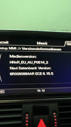

bräuchte mal bitte Hilfe mit meinem MMI und Navi.
Software-Version RMC_EU_P14321 (s.Bilder)
Wurde das schon mal upgedatet bei einem Service oder gibt es da neuere? Kann ich da einfach eine SD Karte kaufen und einlegen? Im MMI sehe ich das Menü Update...geht das so einfach?
Kann ich Kartenmaterial bestellen und selber einspielen? Welche benötige ich da?
Danke für eure Hilfe!
Gruß Andy

Hi! SW- und Karten-Update kann ich dir am Niederrhein anbieten. Bei Interesse, bitte per PN.

Ich hab auf meinem die
MHI2_ER_AU57x_K3663_1
V03959802TM 0192 ECE 2021/2022
Was ist der Unterschied zu denen hier
MHI2_ER_AU57x_K3663
MHI2_ER_AU57x_S3663
K ist Kunde
S ist (Serie ) eigentlich P. S gibt es eigentlich nicht.
Deine ....K3663_1 ist doch eine bearbeitete FW bzw. mit CarPlay ?
Da ist weder Apple CarPlay noch Android Auto drauf...
