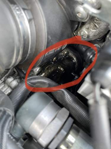

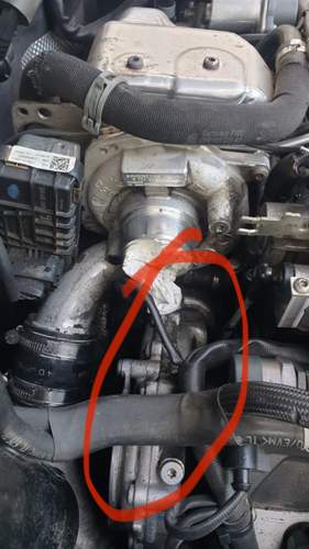

Aktuell geht es ihm aber erstmalig gar nicht gut. Er riecht bei warmen Motor gerne nach Motoröl, von oben reingesehen muss es irgendwo oben beifahrerseitig austreten, da wo die kleine Stange der Saugrohrklappe ist circa. Ich habe ihm einen Ölwechsel verpasst, davor war schon zu viel Öl laut Peilstab drin. Aktuell wieder ca 1cm über Max.

Die Stelle der Öl- Leckage könnte von der KGR-Einbindung am Turbolader kommen, da gehen schon mal die Schrauben vom Pulsator verloren und dann saut der Ölnebel der KGE da raus.

Habe mal nach der Öl-Leckage geschaut und du wirst recht haben. Ich konnte zwar keine fehlende Schraube erkennen aber der Pulsator ist oben sauber und unten voll mit Öl und alles darunter auch vollgesifft. Macht man da nun neue Schrauben rein und wenn ja welche? Ggf. Loctite?
bei meinem letzten 4F (3.0 TDI) hat die untere Schraube gefehlt und da hat es raus gesaut. Vielleicht war deine Schraube nur lose (also die am Pulsator) und der Smodder ist da raus.
Welche Schrauben hineinkommen weiß ich nicht, man müsste mal per 7zap danach suchen. Wenn keine Schraube fehlt, würde es doch reichen, die alten erstmal festzudrehen und das Ganze dann beobachten.

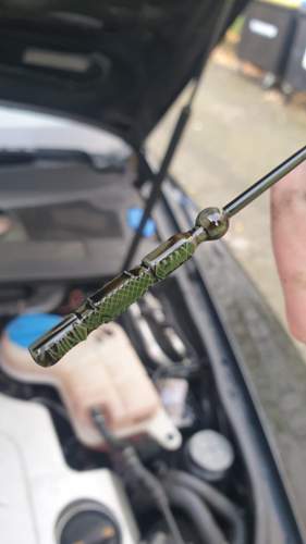

Danke für deinen Input. Das mit der Ölmehrung sei erst mal so dahin gestellt, nachdem er ein Mal an ist startet er normalerweise ohne Probleme und zügig (bis auf die aktuellen Batterieprobleme). Da dieser Ölmesstab in so einem engen Röhrchen sitzt ist da auch nicht so wirklich korrekt abzulesen, aber ich behalte das im Auge, ob es mehr wird.

ich sehe mal zu, dass ich an die Schrauben des Pulsators komme. sind doch nur zwei, oder? die obere ist ja easy aber um an die unten links zu kommen muss man wohl mindestens den schlaucht da ausbauen.

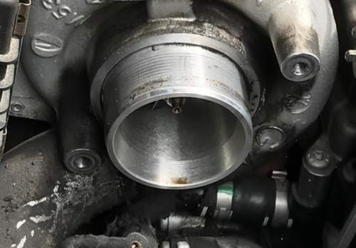

Bei meinem 3.0 TDI waren dort keine Muttern, sondern Gewinde im Gehäuse des Turboladers, siehe Bildanhang. Man muss nichts gegenhalten, aber die untere Schraube ist bisschen fummelig, weil man nichts sieht, das Luftrohr muss auf jeden Fall ab, um da dranzukommen.
Ashampoo-snap-donnerstag-23-november-2023-19h4m37s
@Atomickeins schrieb am 23. November 2023 um 19:17:02 Uhr:
Hast recht, da waren keine Muttern. Beide Schrauben waren fest. ich habe das ganze dennoch ganz auseinandergebaut und ordentlich sauber gemacht. Ich vermute, da sich Ölreste/Ruß zwischen den Pulsator und die Gummiendung der LMM-Schlauchs gesetzt haben, kam es da zu Undichtigkeiten. Mal sehen, ob es nun dicht ist.

Das Öl tritt weiter aus. Anbei mal ein Foto nach Reinigung und dann zwei Tage später? Was ist das für ein Bauteil? Es scheint so als würde das Öl da rauskommen, da der Luftschlauch darüber unten sauber ist, tropft da also nicht drauf. Oder es sprüht von ganz wo anders?
Noch eine Frage zur Ölmehrung, Foto anbei, kann das damit zusammenhängen, dass der DPF nicht regeneriert?
