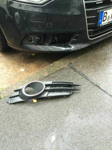

Hallo liebe A6 4G Community,
wir haben uns ein A6 4G 3.0TDI mit einigen Extras gegönnt und wollte ein Vorstellungs-Thread eröffnen. Leider muss ich mich mit einem anderen Anliegen an euch wenden.
Meine bessere Hälfte hat unbeabsichtigt einen Versuch gestartet: A6 vs. Parkbügel. Wer hat gewonnen? Natürlich der A6. Leider ist an der Stoßstange das ACC-Gitter abgefallen und der Sensor scheint etwas abbekommen zu haben.
Die ACC-Funktion ist auch leider nicht mehr anschaltbar, wobei auf dem FIS kein Fehler angezeigt wird. Auslesen kann ich das ganze erst heut Abend mit VCDS.
Meine Fragen:
- Was kann ich max. mit VCDS auslesen
- Kann nur die Halterung / Kabel kaputt sein oder ist wahrscheinlich mehr kaputt
- Das System muss ich dann so oder so justieren lassen bei Audi nehme ich an ?
- Was sind die maximalen Kosten die auf mich zukommen, wenn Sensor + Halterung kaputt sind.
LG und bis heute Abend mit einem Update. Bis dahin kann eventuel ein geschultes Auge von euch mehr sehen als meins :-)

So zuhause angekommen und alles begutachtet:
- Die Sensorhalterung ist nicht gebrochen.
- Der Sensor selbst scheint nicht beschädigt worden zu sein.
- Grund für die nicht Funktion des ACC: Der ACC-Hebel war nach hinten gedrückt und hat somit keine Reaktion gezeigt, wenn man den ACC Knopf an der Stirn des Hebels betätigt hat.
Fazit: Kunststoffteil wieder eingeclipst und alle Funktionen getestet, alles funktioniert einwandfrei!
Ein Grund mehr, um Audi zu lieben...

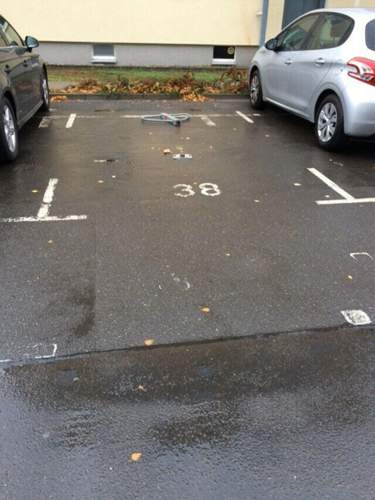

Themenstarteram 17. November 2015 um 19:52
achja, und so erging es dem Bügel. Sauber abgetrennt mit der Stoßstangenlippe :-))) :

Da hattest noch mal Glück, das wären um die 1500€ gewesen, wenn der Sensor defekt wäre....
Geschieht dem Bügel ganz recht! Was steht der da auch einfach so rum..........
