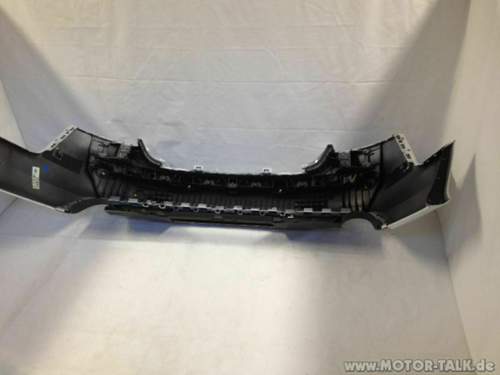

Bei Ebay gibts auch grad eine "günstige" Sofortkaufoption auf S-Line Heck mit Diffusor (ohne Wabengitter).
Kannst es dir ja mal anschauen
(Nachverhandeln :) )
Man kann ja irgendwann später sich überlegen, ob in den Diffusor Ausschnitt vllt. Ovale Blenden raufgingen???
Am Besten bei einem AuspuffSpezi vor Ort mal Ranhalten und anschauen ;)
Du meinst nicht zufällig diese hier:
klick mich
Mehr brauche ich nicht für hinten?
Wo bekomme ich das Wabengitter her?
Danke!
Nein, das ist nur der Diffusor!

Danke, habe Bilder bekommen. Das Teil ist leider völlig vermackt und eine Antwort ob alle Halter noch vorhanden sind habe ich nicht bekommen.
Werde daher die Finger von dem Teil lassen.
Allerdings habe ich jetzt ein Angebot über eine komplette (ohne Grill) SLine Front zu 265,- bekommen.

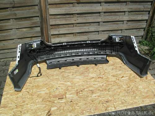

vor ca. 2 Monaten habe ich die Front schon auf S-Line umgebaut. War gar nicht so einfach denn es kamen immer mehr zu wechselnde Teile hin zu. Nun habe ich am Sonntag meine hintere Stoßstange auf S-Line umbauen wollen und mußte mit erschrecken feststellen das diese nicht so richtig passt.
Ich habe KEINE Hängerkupplung, jedoch die Stoßstange von einem S-Line Model mit Anhängevorrichtung und Einparkassitent verbauen wollen.
Den Einparkassi besitze ich nicht, somit wurden die Löcher zugeklebt und lackiert.
Mein Problem ist das der AluBumper unter der Stoßstange nicht passt, er ist zu groß. Ich konnte mir einfach nicht vorstellen das Audi nur wegen einer Anhängerzugvorrichtung die Stoßstange anders baut. Nun also die Frage an die Leute die evtl die Möglichkeit habe in Audiunterlagen fündig zu werden:
Gibt es tatsächlich unterschiedliche A7 Heckstoßstangen mit/ohne Anhängerzugvorrichtung oder passt nur ganz einfach der Alubumper vom Normalen A7 nicht zur S-line Stossstange? Sprich muß der Bumper ebenfalls getauscht werden auf S-Line??? Oje ich hoffe jemand kann helfen weil ich derzeit ganz ohne diesen AluBumper fahre und kein gutes Gefühl habe.
Wer mir helfen kann und möchte dem bin ich jetzt schon dankbar.
Grüße Galileo
Habe jetzt leider auf die Schnelle kein Informationen im ETKA und ELSA dazu gefunden, ausser das der Alubumper von der AHK wirklich ganz anders ist und an den Seiten wohl auch nicht soweit übersteht. Aber ich kann mir da eigentlich auch nicht vorstellen, dass es da nennenswerte Unterschiede zur "normalen" Schürze geben soll.
Gibt es nicht evtl die möglichkeit genau zu schauen wo es aneckt um dann dort ein wenig Material von dem Schliessteil (das "Gitter" das in der Schürze ist) zu entfernen? Sodass es dann drauf geht?
Hast du vlt. ein Foto von deiner S Line Schürze von Innen? Dann könnte ich mal mit meiner alten S-Line Schürze vergleichen die auf dem Dachboden liegt.
Ich habe ja auf RS7 Heck umgebaut und da hat alles Problemlos gepasst.
Würde nicht allzu lang ohne den Alubumper rumfahren, könnte im Ernstfall sehr unschön enden. Dann lieber noch ein wenig die alte Schürze drauf lassen als so rumzufahren. Denke dein ungutes Gefühl trügt dich da nicht. ;-)
