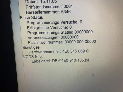

Erneut Probleme mit meinem dicken nachdem ich die Probleme mit dem poltern klären konnte fängt jetzt zu dieser kalten Jahreszeit der Zuheizer an zu spinnen !
Zu Geschichte :
Starke Rauchentwicklung war klar brennkammer verkokt also neue bestellt samt Glühkerze und verbaut
Danach Fehlermeldung 01207 keine Kommunikation kein Signal sporadisch ( siehe Bild ) also nochmal ausgebaut und Steuergerät der Standheizung / Zuheizer zu Reparatur geschickt . Rückmeldung von Dort Steuergerät i.o, lässt sich ansteuern und Fehler lassen sich auch löschen ?
Der gute Mann meinte es könne nur noch die can Bus Leitungen low und high sprich Pin 2 und 3 sein oder das can Bus hat einen Hänger !! Bis auf diesen Fehler funktioniert alles

Die gehen auf den CAN-Trennstecker rechts(vermutlich hinter dem Handschuhfach).
Ist ein 46 polig schwarzer Stecker, pin16 H&L

Was macht denn derzeit der Zuheizer, startet er überhaupt?
Ich glaube nicht das es am CAN-Bus liegt, denn dann dürftest du überhaupt keinen zugriff auf das STG habe bzw. den Fehlerspeicher auslesen können!
Du benutzt auch eine Uralte VCDS Version oder ist das ein Teil aus der Volksrepublik!
Hast du damit die SH schonmal erfolgreich ausgelesen nicht das es daran liegt.

Ja habe es schon ausgelesen klappte alles prima bis ich die brennerkammer gewechselt habe .
Davor keine Fehlermeldung das ist ja das komische der Fehler lässt sich auch nicht löschen kommt sofort wieder , ansteuern klappt nach wie vor
Papaaudi
Wenn du sie Ansteuern und dem Fehler auslesen kannst liegt es nicht am CAN Bus.
Da muss das STG einen Fehler haben.

Den habe ich zu compramas geschickt laut Diagnose alles in Ordnung bin mal gespannt wenn es zurückkommt mal versuchen was es macht habe jetzt einen Schaltplan erhalten werde es mal im Lauf dieser Woche angehen danke
Papaaudi
Themenstarteram 24. Januar 2023 um 9:58
Soeben Anruf von compramas erhalten Steuergerät mehrfach geprüft und alles in Ordnung ,
Can Bus Steuergerät schließe ich aus da sonst alles funktioniert ?? Oder habe ich einen Denkfehler ? Bleiben ja nur die high und low Leitung übrig
Danke
Papaaudi
Die Diagnose, Fehlerspeicher auslesen, Stellglieddiagnose läuft über den CAN-Bus.
Wenn diese Funktionen funktionieren liegt es nicht an den Anschlüssen vom Can bus.
