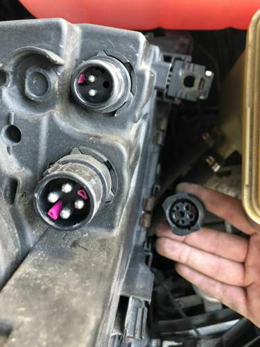

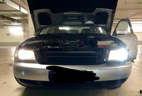

Guten Tag, ich lasse das Thema hier nochmal auferstehen...
Ich habe einen A8 2.8 VFL aus 11/1996 und habe nun Original Xenon Scheinwerfer VFL bekommen.
1. Wie einfach ist der Austausch? Plug and Play?
2. Was ist mit der Zulassung wegen SRA und Leuchtweitenregulierung? Habe gehört es gäbe hier Ausnahmen für die Nachrüstung der Sachen weil es von Audi ab Werk so mal gab.
Vielen Dank,
Le_mo

@Le Mo schrieb am 20. Januar 2019 um 22:12:12 Uhr:
Vielen Dank,
Le_mo
