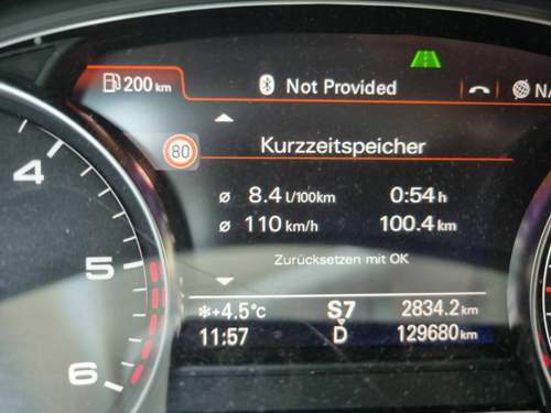

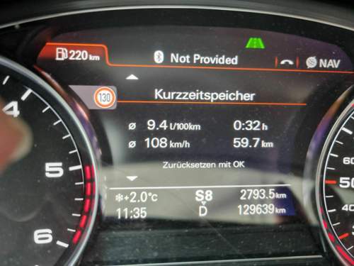

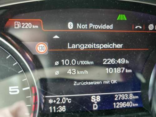

Während der ersten Phase mit dem A8, war ich sehr verärgert über die Verbrauchswerte, schliesslich ist das Auto mit völlig unrealistischen 5,8 Litern/100 KM angegeben. Es war klar, dass solche Ergebnisse bei normalem Gebrauch nicht zu erzielen sind aber dass sich zunächst Verbräuche jenseits 10 Liter einstellten hat mich denn doch empört. Schliesslich pegelte sich der Verbrauch doch unter 10 Litern ein und der Unterschied wurde sichtbar. Der Phaeton war mit 8,6 Litern angegeben und kam effektiv auf ca. 13 Litern im Schnitt, wobei auch Autobahnfahrten um 120 mit temporär 6,5 Liter möglich waren. Das hat mich erstaunt. Der A8 hat sich bei 9,x eingepegelt, also rund 3 Liter weniger. Das ist dann doch deutlich.
