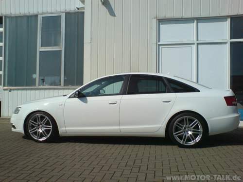

...und ja, eine Tieferlegung von ca. -30mm ist möglich!sieht dann so aus.
gruß Jabo
gruß Jabo

Jablo, wie hast du den so tief gekriegt?? Bei mir ist bei 25mm Feierabend....schaut aber an der Vorderachse so aus als wäre deiner ca. 15mm tiefer....

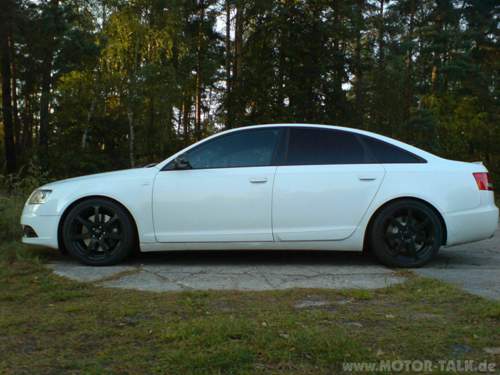

Bodenfreiheit Original Audi Tiefster Modus 105 mm ........................nach der Tieferlegung 65 mm.
Wahnsinn. stell mal ein Bild rein bitte!
