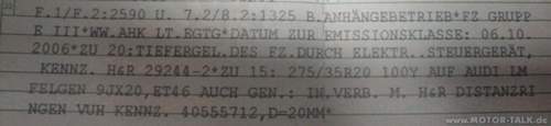

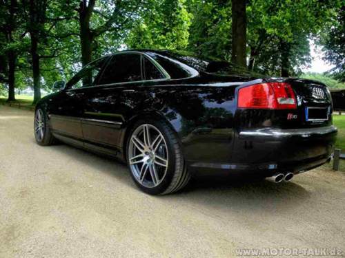

hab das Modul von H&R bin bis jetzt sehr zufrieden TÜV war kein Problem wurde einfach eingetragen.
Kommt drauf an was du für eine Tiefe willst, bis 3,5 cm nur VCDS alles was Tiefer geht bleidt nur das Modul.
Hier mal ein Bild von meinem Dicken ca.80 mm Tiefe :)

hast du wenn du 8 cm tiefer bist und schnell durch eine kurve fährst noch ein gutes gefühl?
ich hatte früher auch ein paar autos der tief breit geil kategorie aber als ich mein auto so tief hatte wie deiner, dann hatte das meistens immer irgendwo stellen wo es geschliffen hat oder ich aufgesässen bin.und dafür dann 1000 euro ausgeben?
klar kann man tief fahren ich hab ein paar airride kumpels bei der low familia aber wenn man es richtig macht sind schon ein paar tausen euro weg aleine nur für den umbau der innenradläufe

habe immer ein sehr gutes gefühl zu fahren, es schleift nix auch bei hohe Geschwindigkeiten.
