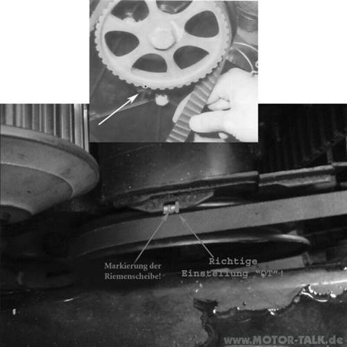

]Ich Schreibe mal Grösser das des der Hallgeber ist ....
Na Kollehje ,
vllt. doch ma testen :confused: :D
Hallgebertest-1
Mein Hallgeber funzt einwandfrei....:D
