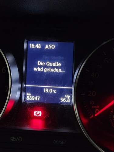

habe AA Wireless in meinem 2016er Polo GTI mit einem Composition Media Radio probiert.
Trotz etlicher Mails inkl. vielen Tipps mit dem Hersteller von AA Wireless und über 3 Stunden immer erneuter Versuche (Neuinstallation, Reset des Dongles und des Radios, Ausprobieren aller Einstellungen, verschiedene USB Kabel) hab ich das Ding nicht dazu gebracht sich miit AndroidAuto zu verbinden Es kommt immer nur die Meldung im Display "die Verbindung zur Quelle wird hergestellt", dann bricht die Verbindung ab.

hast vielleicht am Handy Energiesparmodus an, wen ja ausschalten
Nein kein Energiessparmodus eingeschaltet...
Die Verbindung zum Handy steht, nur die zum Radio nicht...
Übrigens wird mir seit 4 Tagen keine Rückversandanweisung zugeschickt, kein versprochenes Versandlabel. Am Ende ist diese Firma genauso unzuverlässig wie das Produkt... :mad:
mit Kabel direkt ohne AAWireles hast du keine Probleme??
und in AA hast du die Entwicklermodus unbekannte quellen den haken drin
kannst ein anderes Handy ausprobieren??

Mit Kabel, auch dem von AA Wireless mitgelieferten, habe ich keine Probleme mit der Verbindung zwischen Radio un AndroidAuto
Wo finde ich diese Developereinstellungen in AndroidAuto? Habe ein Samsung Smartphone.
Ich habe lediglich in den Entwicklereinstellungen des Smartphones USB Debugging aktiviert, was laut Android Auto ausgeschaltet sein soll (s. Bild). Wenn ich das jedoch ausschalte geht überhaupt kein Android Auto mehr, auch nicht über Kabel.

Danke für den Hinweis zu den AA Entwickleroptionen.
Leider ändet auch das nichts. Egal welchen USB Modus mit oder ohne Passthrough, das Radio registriert nur kurz dass eine Quelle drannhängt, startet diese aber nicht. Der AA Wireless Dongle blinkt und leuchtet abwechselnd blau, dann auch mal kurz grün... das wars
Am Smartphone wird toujours nach Android Auto gesucht.

Ich habe jetzt im Radio mein Smartphone gelöscht und neu verbunden...
ich habe die AAWireless App deinstalliert und neu installiert (allerdings über den Homescreen gelöscht und dann über Playstore neu installiert)...
Android Auto kann ich nicht deinstallieren, nur deaktivieren...

Ich habe das jetzt auch noch gemacht, den Cache von AA habe ich übrigens schon 100x gelöscht, ist ja Bestanddteil der Fehlerbehebungsroutinen der AA!Wireless App.
Jetzt sagt mein Smartphone ich sei verbunden, gleichzeitig wird die Verbindung gesucht, was für ein Schei....
