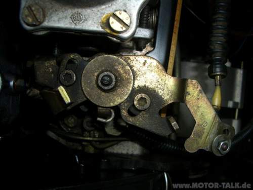

Hallo
bin schon den ganzen Tag am suchen, hab aber noch keinen Passenden Beitrag gefunden.
Folgendes Problem. Hab gestern einen AAZ Motor mit der original ESP vom AAZ in meinen Bus gebaut. Soweit alles gut.
Nur springt der Motor nicht an.
Anlasser dreht den Motor durch. Das Magnetventil an der ESP zum Abstellen "klackt" auch.
Problem ist, dass er keinen Sprit ansaugt. Getankt ist aber!
Die ESP hat noch einen zweiten Magnetschalter, aber jeder schreibt das man nur den Absteller anschließen muss.
Auch wenn ich das zweite Magnetventil an 12 V lege, ändert sich nichts nichts.
Vielleicht kennt ja jemand das Problem und kann mir weiterhelfen.
Danke schon mal

Was für einen zweiten Magnetschalter meinst du, den an der Seite? Der ist für was anderes. Der entscheidende sitzt hinten am Hochdruckteil, die Wegfahrsperre hätte hier einen großen Plastikkasten.
Wenn die Pumpe lange still gestanden hat, und eventuell Biodiesel oder Rapsöl mit ihr gefahren wurde, dann kann es sein dass die Flügelzellenpumpe nicht mehr funktioniert. Wie beschrieben Pumpe durch den durchsichtigen Schlauch füllen, eventuell danach aus einem kleinem Gefäß hinten im Motorraum ansaugen lassen. Sollte die Pumpe dann immernoch nicht saugen, dann anschleppen. Das funktioniert fast immer da die Pumpe dann schneller dreht als beim alassen.

Dank eurer Tipps läuft der Motor!
Hab die ESP mit Diesel befüllt und er ist auch gleich angesprungen.
Nur nimmt er kein Gas an! Kann man die Pumpe irgendwo entlüften?
Die original AAZ-LDA wollte ich drauf lassen und mal schauen wie es dann ausgeht.
Hab auch daran gedacht den Schallschutz zu entfernen.
Problem wird der Gaszug sein.
Der Gashebel selber von der JX Pumpe dürfte kein Problem sein. Nur das Teil wo der Gashebel gegenüber befestigt ist .
Denn der Halter ist an der hinteren Seite der Pumpe verschraubt. Nur hat die AAZ Pumpe dort keine Löcher.

Die Gasseilansteuerung kann eigentlich komplett vom JX übernommen werden. Ich meine mich auch zu erinnern, dass der Gegenhalter am HD-Teil übernommen wurde. Wird der nicht mit den Schrauben vom HD-Teil verschraubt? Müßte mal wieder einen Umbau machen, die grauen Zellen...
Was bedeutet übrigens er nimmt kein Gas an? Stirbt er ab oder macht er einfach gar nicht? Normal entlüftet sich die Pumpe im Leerlauf von selber.
Ist an der Pumpe mal was gemacht worden? Ist eventuell der Gashhebel schon ab gewesen? Dieser muß wieder in gleicher Stellung zur Gaswelle eingebaut werden, sonst wird IN der Pumpe dein äußerlicher Wunsch für mehr Sprit nicht weiter gegeben.

Das mit kein Gas annehmen ist so: Er startet und läuft im Standgas. Sobald ich Gas gebe, müsste der Motor ja hoch drehen.
Das macht er aber nicht, sonder läuft weiter im Standgas. Meine Idee war jetzt, ihn einfach mal eine Zeit lang laufen zu lassen. Vielleicht entlüftet sich die Pumpe.
An der Pumpe ist noch nichts gemacht worden. Zumindest nicht von meiner Seite.
Wenn er nur im standgas läuft schau mal ob du nicht die in und out Schrauber verwechselt hast

Der Zulauf kommt vom Filter und dort muß die Schraube mit der größeren Bohrung drin sein, im Rücklauf die mit der kleinen Bohrung, auf einer steht immer in oder out
Moin
Läuft er überhaupt wenn die beiden vertauscht wurden? Pumpe kann dann ja keinen Innendruck mehr aufbauen.
Bin gespannt auf deine Resultate.
Sollte es sich nicht ändern, und es klingt nicht nach Luft, dann löse mal den Gashebel und drehe mit einer kleinen Zange direkt an der Welle. !!!NICHT DAS GEWINDE BESCHÄDIGEN!!!
Wenn er dann Gas annimmt, dann ist der Gashebel mal ab gewesen und in der falschen Position wieder befestigt worden.
