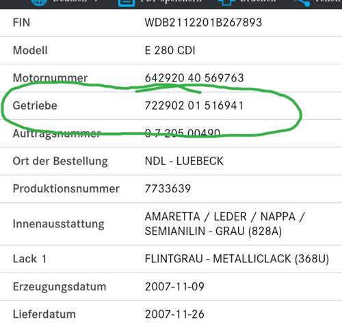

hallo, möchte ein E280 oder E350 (benziner) Bj.2007 kaufen und habe gelesen dass die 7G Automatik am Anfang Probleme hatte, sind die mit Bj.2007 gelösst worden oder sollte ich ein noch jüngeres Fahrzeug suchen - danke
Ruckel Premium Getriebe siehe Anhang

ich habe Baujahr 06/2006 und jetzt 85tkm. Weder der Vorbesitzer bis 48TKM noch ich, hatten jemals Probleme mit der 7G.
Level
Das Modell direkt vor der Modellpflege macht noch Probleme(W211 280CDI V6 03.2006), mal sehen obs bei meinem sorgenfrei bleibt, erst ab 100tkm kann man sagen ob die 7G einingermaßen zuverlässig ist. Im kalten zustand ruckt nämlich meine auch schon, aber bei 60tkm wurde nur gewechselt nicht gespült. hab jetzt 104tkm und bei spätestens 120tkm mach ich eine Spülung.
Anscheinend gab es drei Versionen von der 7G im W211. Vielleicht weiß ja jemand wie man die unterscheiden kann. Die erste Generation betraf mit vielen Problemen vor allem die C-Klasse Fahrer mit den ersten OM642 Motoren.
Viele Probleme wurden auch durch Updates besser, manchmal aber sogar schlechter... Deshalb immer auf dem aktuellsten Stand fahren... glaube 07/2010 müsste das sein.
Problematisch ist vor allem die Fahrerprofilanpassung... die lernt sich nämlich unter Umständen ziemlichen mist an.
Gibt mittlerweile zwei "Reset" verfahren.
Einmal über die Zündung, und einmal über eine dreimalige fahrt vom 3Gang bis zum "schleichen", zweites wurde schon von mehreren auch problematischen 7G-Fahrern als verbessernd empfunden.
Mit 2007 solltest du schon auf der sichereren Seite stehen, aber wie gesagt die Probleme kommen eh eher über der 100tkm grenze zum Vorschein(bei mir und einem bekannten). - Spülung hilft auch bei 7G´s mit weniger km. Und verbesserte schon Getriebe mit erst 25tkm (AMG Owners Club).
