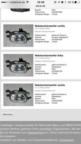

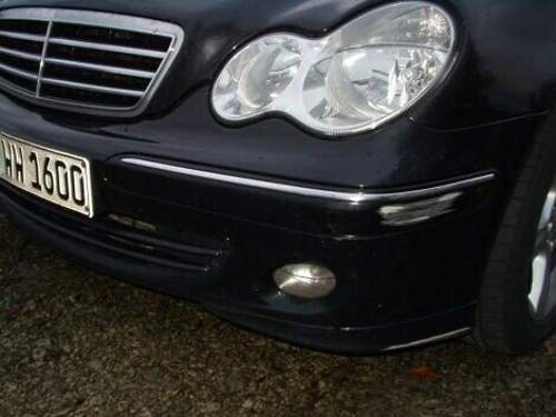

War das nicht bei allen AMG-Paket-Ausstattungen so (die mit der modifizierten Frontschürze, hat evtl. einen anderen Namen gehabt) , weil die Nebelscheinwerfer dort den Abstrahlwinkel nicht mitmachen, oder es andere sind? Mir war so, als hätte ich das mal in einer Preisliste gelesen.

Würde mich auch interssieren! Habe ein S203 mit AMG Paket ab Werk!
Baujahr 07/05 und das Abbiegelicht geht nicht? Kann man das per SD freischalten?

Bin auch bei meinem gewesen, um mir dieses freischalten zu lassen ( wohl gemerkt mein C ist aus 2007 und hat Bi-Xenon ). Der Annahmemeister hat sich meinem Wunsch dann angenommen und es entsprechend dirigiert, hatte mir dann aber später gesagt, dass es in meinem Fall nicht machbar wäre, weil eben halt AMG-Styling.
Nun habe ich neulich am Abend an einer Glasfront gewendet ( es dämmerte schon ) und was sehe ich da so ganz zufällig? Richtig, das Abbiegelicht! Gleich mal angehalten und ordentlich die Blinker getestet, weil ich einen "Wackelkontakt" ausschließen wollte.
Und siehe da, Abbiegelicht funktionierte einwandfrei!

Also bei Bi Xenon müsste zuschalten gehen. Kostenpunkt ca 35 Euro. So teuer wäre es bei mir geworden. Hab aber nur normales Licht und der Händler sagte mir es geht trotzdem. Entweder hatten die nicht wirklich Ahnung, oder es geht bei meinem nicht.....
