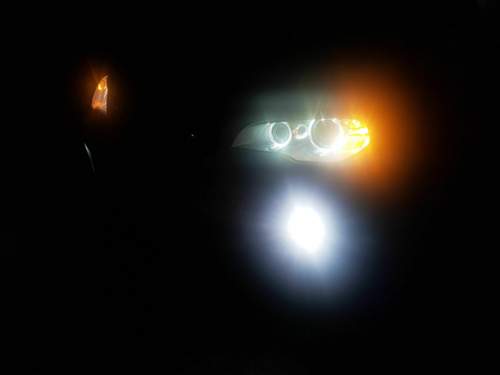

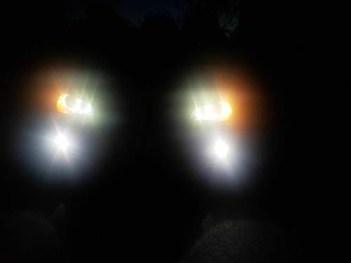

ein Kumpel von mir hat einen A8 und hat sich da Xenon-Brenner vom Xenon-Nachrüstsatz einbauen lassen.. war eine sehr fummlige Arbeit und man musste viele Kabel löten und die Steuergeräte von den Brennern an die Stoßstange ankleben! Also viel Bastelarbeit!
Und für die schlauen : ich weiß das die keine Straßenzulassung haben in Deutschland
Weiß auch nicht ob die Xenon-Brenner das aushalten würden, wenn die an jeder Kreuzung kurz an gehen und dann wieder aus (Abbiegelicht)!
Hätte jetzt aber leider nur ein Bild mit Tageslicht auf dem PC wo man nicht sehr viel sieht..aber in der Nacht sieht des geil aus

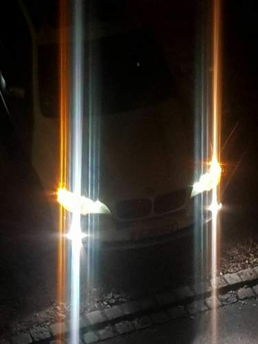

Es gibt H11 Birnen für die Nebelscheinwerfer als Leds. Ich habe diese vor ungefähr 2 Jahren eingebaut und die Dinger sind verdammt hell.Da ich adaptives Kurvenlicht habe, ist das schon super!!
