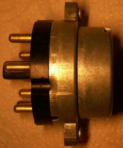

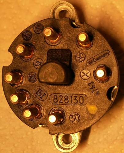

Genau ;-) .. hatte ich auch; bei Zündschlüssel-Stellung I ca. 3mm +/- vor-zurück gewackelt --> "... und es ward Licht ..." :cool: .
Kontaktplatte des Zündschloss ausgetauscht = Ruhe im Karton :)
(aufpassen - Bild zeigt 95er 850er Platte, denke beim V70 gibt es einen Anschluss-Pin mehr (also 9))
Bei mir reichte der Austausch der Kontaktplatte, und alles war wieder in Licht und Lot.
Danke für Tipps! Vorzeitig zum Leben erwecken ist mir noch nicht gelungen, aber ich werde dem freundlichen Autoverwerter demnächst einen Besuch abstatten und mir das Ersatzteil besorgen. Vom Ausgang werde ich berichten.
Ich habe gestern das Ersatzteil bekommen und heute eingebaut. Ergebnis: Kontaktplatte respektive Zündanlassschalter waren NICHT das Problem. Es dauert immer länger bis endlich Licht und Blinker etc. ihren Dienst aufnehmen.
