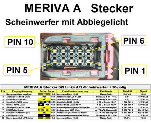

Ich habe ein Problem mit dem Abblendlicht vom astra meines Sohnes . Nur rechts funktioniert es nicht. Wir haben den scheinwerfer zur Probe auf Links angeklemmt und da funktioniert alles .
In der freien Werkstatt können Sie dieses nicht beheben und selbst bei Opel traut man sich nicht wirklich. Hat von euch jemand schon mal von diesem Problem gehört und hat einen Tipp für mich .

Ein Bosch-Dienst hat ganz sicher Schaltpläne für einen popeligen Astra-H, das ist nur eine Ausrede, außerdem gibt es die als pdf im Netz und was zum Auslesen werden die bestimmt auch haben.
Hier wird sich bestimmt auch jemand finden, der dir das Steuergerät für einen 10er ausliest.
Vorher aber Spannungen am Scheinwerfer messen. Dazu brauchst du keinen, Schaltplan schwarz ist immer Plus und braun Minus.
