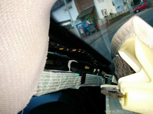

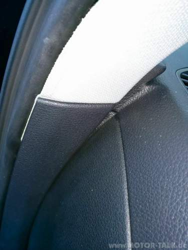

Hey Leute ich denke es wird keiner wissen aber fragen kostet ja nix.
Hat jemand ne Ahnung wie man am besten die Abdeckung des Hochtöners in der A-Säule entfernt?
Da ich ja mein System mit Helix Match erweitert habe und genug Leistung da ist will ich die Bang & Olufsen Hochtöner verbauen. Die haben gegenüber Passiv und ASS (10Watt) die doppelte Leistung (20Watt) und könnte ich jeweils für nen Zehner bekommen.
Desweiteren will ich die Tiefmitteltöner (20Watt) gegen die ASS (40Watt) tauschen. Ob die B&O (100Watt) müsste ich mir noch überlegen. Da müsste ich wahrscheinlich nen Stromkabel zur Endstufe legen da alles über die normale Stromversorgung des Radio momentan läuft und dann der Strom zu sehr steigt. Die beiden würden mich auch nur jeweils nen Zehner kosten.
Kann man die untere Abdeckung entfernen oder muss die ganze Türverkleidung runter?

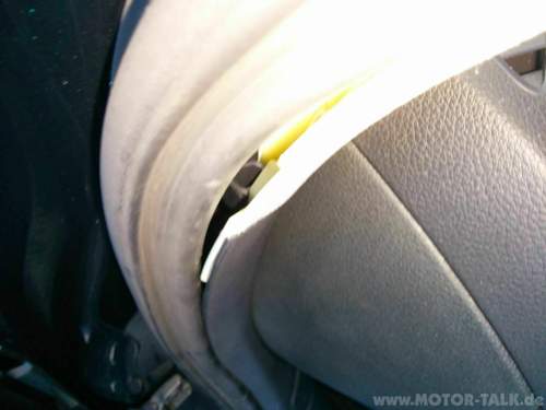

Die A-Säulenverkleidung muss komplett raus. Dann kannst den HT tauschen.
Zuerst muss das Schild wo Airbag drauf steht raus, dann kräftig ziehen und später viel Geduld beim Einbau und auf den Airbag aufpassen.

Das Gitter ist meines Wissens nach verklebt. Und selbst wenn das Gitter raus ist, kommt dann der Halter für den HT und aus diesem muss er dann auch noch raus. Das ganze bei einem Abstand von so ca. 15mm bis zum A-Säulenblech.

Habe auch ein Bild gefunden was deine Aussage bestätigt. Jetzt muss ich mir überlegen ob ich es lass. Keine Lust da am Airbag rum zu fummeln und das Airbag Schild soll auch immer kaputt gehen beim demontieren. :rolleyes:
Das Airbagschild sollte nicht kaputt gehen, vorsichtig hebeln. Ansonsten wäre der Preis für ein Neues ausschlaggebend, ob man es probieren mag.
Am Airbag fummelst du nicht, nur erschwert dieser die Montage wenn die Scheibe drin ist.

Beschreibung zum Ausbau der Verkleidung ist richtig. Der festeste Punkt ist dort wo die Klammer drin steckt. Die musst du komplett raus ziehen.
