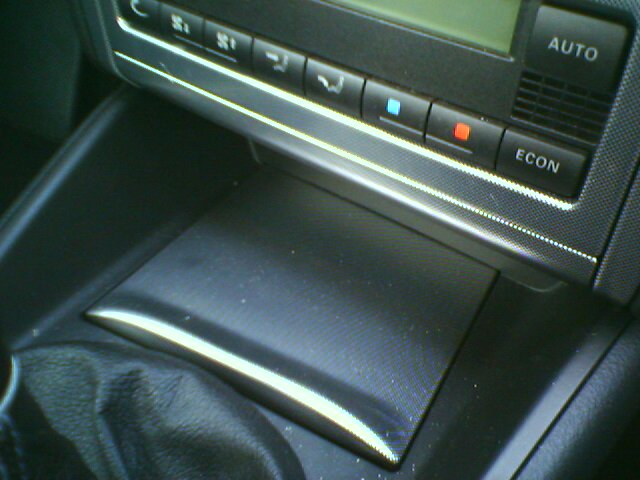

kann mir jemand sagen wie man die Abdeckung vom vorderen Aschenbecher ausbaut? Die gibt es ja beim AHW Shop einzeln in gebürstetem Alu.
Oder geht das bei dem schwarzen normalen Aschenbechern nicht?

Hi, doch geht auch beim schwarzen!
Erst musst du den Aschenbecher ausbauen!
Dann die Abdeckung an einer Seite etwas hochdrücken (da ist so ne Haltenase) und dann noch vorne schieben!
kräftig nach hinten ziehen und dabei leicht nach oben verkanten.
die ist in ner schiene kugelgelagert. die kugel ist reindrückbar. oft benutztes system für solche sachen.
je nach geduld kann der wiedereinbau ziemlich nervend sein. man muss halt die richtige position wieder finden.
gruß
aschenbecher natürlich vorher rausnehmen, wie mein vorredner schon sagte...
Ich wollte das vorhin mal so ähnlich probieren, hatte aber Angst alles kaputt zu machen. Nicht das mir nachher die ganze Mechanik von dem Deckel entgegenkommt!
Nein, da passiert nichts, da der Decken auf einen "Schlitten" aufgesteckt ist, der "Schlitten" bleibt auf dem Aschenbecher!

So, ich habe es gerade ausprobiert und die Abdeckung geht tatsächlich runter!
Kann mir jemand den Preis und die TN für einen Aluminium gebürsteten Deckel sagen?
Passt denn der Aludeckel auch wirklich da drauf?
Ich habe mal ein Bild von der Rückseite des Deckels gemacht, da sind vier Befestigungsnippel dran. Hat der Alu Deckel das genauso?
