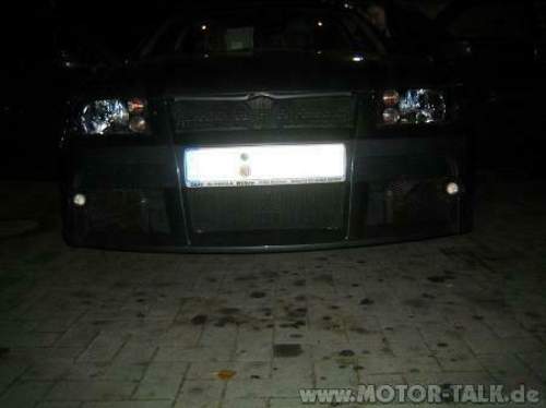

Hier hast mal ein Statement von einem Teelichtfachrer ( BORA )
Die originalen sind wirklich eine Frechheit, sie leuchten zwar die 2-3m vor dem auto schön flächig aus aber alles was weiter weg ist, sieht einfach nur indireckt beleuchtet aus.
Die von FK ( angel eyes ) Abblendlicht ist OK aber laufen immer an, Fernlicht.......kannst vergessen leutet irgend wie irgend wo alles mögliche aus aber nicht in die ferne. Zu den Ringen sei noch gesagt, es wurden 4 x 1,2W Glühlampen pro Ring verbaut ( 8 pro Scheinwerfer 8x1,2W = 9,6W ) dann wird zu den Scheinwerfern ein Relais mitgeliefert, welches lt. Anleitung wenn verbaut, beim Parklicht wenn du den Blinker links setzt, BEIDE Scheinwerfer ansteuert. Bedeutet, parkst du in fahrtrichtung und machst das parklicht an, leutet hinten links deine Lampe , aber vorne leuten BEIDE scheinis !! das sind vorne dann 19,2W + die Rücklichtbirne, was das in der Früh dann bedeutet brauch ich hier nicht zu erwähnen, Batt ist leer !
Umgekehrt, prkst du in einer Einbahnstrasse auf der linken seite, geht zwar das hintere rechte Rücklicht aber vorne ist alles dunkel, warum, ganz einfach, weil diese Relaisschaltung nur vom Scheinwerfer auf der Fahrerseite Saft bekommt.
Lässt du das Relaisgedönse aber weg und modelst das dann auf den scheinwerfer pro Seite um funktioniert zwar alles wie beim originalen aber eben der super hohe Stromverbrauch von 9,6W + Rücklicht ist ungeheuerlich im Gegensatz zum originalscheinwerfer der eine ( ich glaube 2W Glühlampe )drinen hat, auf Anfrage bei FK warum das Relais und dessen Fehlschaltung, samit überhohem Stromverbrauch wenn man das weg lässt, also obs da an kabelbrand geben kann, hüllt man sich in schweigen und meinte damals zu mir dass das Parklicht keine Pflicht sei ! also mumpitz ohne Ende dieser Scheinwerfer und obendrauf auch noch sehr teuer.
Die von Sonar , auch angel eyes, Abblendlicht gut aber wie auch bei denen von FK, der blaue Saum, aber dieser kommt durch ein blech im Scheinwerfer in Verbindung mit der D-Linse, die Ausleuchtung am rechten Strassenrand ist super, nach vorne hin allerdings ein Kegel ohne komplette ineinandergehende Lichtstreuung, am anfang im Gegensatz zu den Teelichtern, etwas gewöhnungsbedürftig, das Fernlicht, ebenfalls wie das bei den FK irgend wie und sowiso, da ist Fernlichtseitig der originale immer noch besser was warscheinlich auch die 5W höhere Birnenleistung ausmacht , denn bei den FK wie bei den Sonars werden hier H7 ( FK ) und H1 (Sonar ) verwendet welche für Fern und Abblend eine 55W Lampe verwenden.
Schön ist bei den Sonar Scheinwerfern, dass die Ringe per LED Technick superhell leuchten, dazu kommt noch dass das Standlicht oben noch mit der konventionellen original Birne leuchtet und man zum einen jeden Ring einzeln ansteuern kann und zwischen dem Fern und Abblendlicht Scheinwerfer noch 2 Superhelle weiße LED sitzen und auch separat anschließbar sind.
Ganz wichtig, die Sonars laufen auch nicht an !
Aber obacht ! dreht man beim Scheinwerfereinstellen aus Versehen über den endanschlag, und das merkt man nicht wirklich, dann ziehts aus dem Scheinwerfer die Plastikdübel heraus an denen er aufgehängt ist, und die dann wieder hineinzubekommen ist frikelarbeit ohne Ende und halten danach auch nicht mehr 100%
Etwas unschön bei den Sonars, dass das Abblendlicht innen ist und Fernlicht außen, bei FK ist das umgekehrt, und beim Einstellen der Sonars, ist das ( so wars bei meinen ) dass ich die Sceinwerfereinstellung weiter nach rechts hätte benötigt aber man kam nicht wirklich da hin wo sie hin sollten.
Auch ein leidiges Tema, leuchtweitenregelung, bei den FK weis ich nimmer , aber die Sonars waren in Stellung normal beide gleich hoch, ging man auf 1 u.s.w sah man immer einen Höhenversatz, also man brachte beide nie auf gleiche höhe was bei Beladung und dann nach unten verstellen immer ein Problem darstellte.
Noch ein ganz gravierender Mangel dieser Nachrüstscheinwerfer, geht euch da mal eine Birne hops, kommt ihr nicht drum herum wie in diesem Beitrag gezeigt den kompletten Scheinwerfer auszubauen da die Lampenabdeckung nicht wie beim originalen geklippt ist, nein diese wird mit 5-6 Schrauben festgemacht, freut euch beim Lampenwechseln !!!!
Aber, Scheinwerfer mit dieser Linsentechnik sind immer noch besser als alle anderen, natürlich kommt das nie an originales Xenon heran, wie auch mit einer normalen Birne.
Seit neuestem werden bei Ebay neue Scheinwerfer angeboten mit Tagfahrlicht wie beim Audi oder so, da gibts auch 2 verschieden Ausführungen, einmal mit Abblendlichtlinse innen und einmal außen, nur wenn ich mir ansehe wie groß bei denen der Spiegel für Fernlicht ist , na ich weis nicht so richtig, super klein, das kann doch nicht wirklich gutes Fernlicht bringen ? oder etwa doch ??
Hat einer von euch gar diese Scheinwerfer schon in seinem Bora ? und kann darüber berichten ? wenn ja, dann bitte einen ausführichen Lichtbericht gerade was Fernlicht anbelangt und wie gut sich der Scheinwerfer einstellen lässt.

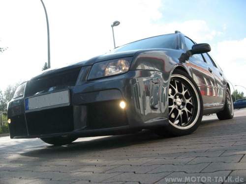

Habe die schwarzen Scheinwerfer von FK drin. STandard ohne Angeleyemist.
Die Ausleuchtung ist nicht grandios aber um Weiten besser als die Originalen.
Ich such bei Mobile aber schon des längeren n Bora mit Heckschaden und Xenon
mir geht es genauso mit den Bora Teilen, meine sind dazu noch ziemlich stumm/verkratzt vom Glas/Plastik her, hast du mal Bilder von den FK Teilen, wobei ich von dem Hersteller garnichts halte.
