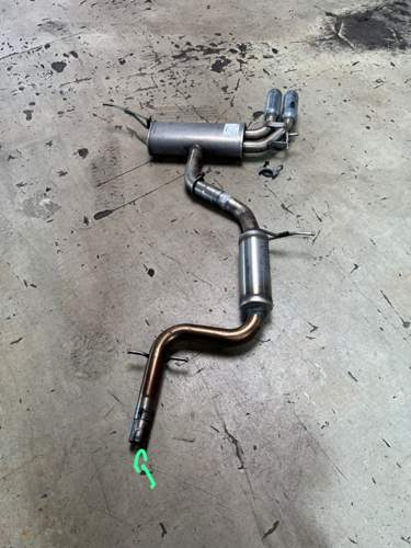

ich habe mich hier schon durch’s Forum gelesen. Aber zum Golf 6 findet sich wenig aus jüngster Zeit. Wir haben gerade einen als Zweitwagen gekauft (EZ 2009, 80tkm). Unser Sohn (10 J.) hat zum Glück Bock mit Papa ein bisschen daran zu basteln. Und der Klang der Abgasanlage geht nach seiner Meinung nun mal gar nicht. Alles außer Schweißen ist möglich (Werkzeug und gute Laune vorhanden).
Nun sehe ich folgende Möglichkeiten:
1.) Abgasanlage vom Golf 5 GTI (original) einbauen – mit original VW-Schellen, so dass zumindest nicht gleich ins Auge springt, dass es eigentlich nicht soooo richtig legal ist. Aber die Teile dafür sind ja mindestens 14 Jahre alt, das schreckt mich doch ziemlich ab…
2.) Nachbau der o.g. Abgasanlage (Polmo o.ä.). Hält zwar wahrscheinlich nur 2-3 Jahre, aber ist immerhin neu und hat Gewährleistung. Da es aber keine original Teile sind, würde ich das nur machen, wenn es dafür ne Abnahme (oder was auch immer) vom TÜV gibt. Hat da jemand Erfahrung?
3.) Sportauspuff für Golf 6. Damit wäre ich wohl rechtlich auf der sicheren Seite. Aber die Dinger kosten ja ein Heidengeld?!? Auch da weiß man gebraucht ja nicht so richtig, wie der Zustand ist.
Würde mich sehr über eure Einschätzung und Tipps freuen!

Also für ein bisschen mehr Klang gibts schon für knapp 200 Kröten Sport Endschalldämpfer mit ABE. Alten abflexen, neuer dran :)
kleines Beispiel von meinem: https://www.youtube.com/shorts/BgfOjT5Xu1c
@Simon24 Vielen Dank für deine damalige Antwort! Hab ich damals gar nicht mehr gesehen und hatte zwischenzeitlich ein paar andere Baustellen. Nun wird's wieder aktuell.
Wenn es genau so wie bei deinem Video klingt, ist es für mich perfekt!! Und dann noch mit ABE = top!
MSD ist noch original und nur der ESD gewechselt? Im Video steht "Ulter" - kannst du mir noch die Modellnummer sagen?
Hatte Ulter eigentlich nach dem Lesen im Forum ausgeschlossen. Aber es ist ja offenbar immer sehr subjektiv...
Danke und VG
Sven
den endschalldämpfer hab ich mittlerweile verkauft und bin auf die Komplettanlage von FSW umgestiegen. Das sind 2,5 Zoll Remus Schalldämpfer und der Sound ist unschlagbar. Klingt sehr dumpf ohne zu dröhnen und macht Mega Spaß damit zu fahren.

@Simon24 schrieb am 27. September 2023 um 19:27:00 Uhr:
Danke für deine Rückmeldung!
Hast du die FSW mit Doppelrohr links genommen oder GTI-Style auch nen neuen Diffusor? Müssten ja so 700-800 € sein...
Du hast auch nen 1,4 FSI, richtig?
