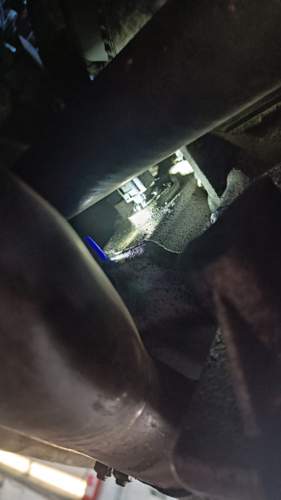

bei mir war es der Ölsensor, der in der Gewindeeinschraubung an der Ölwanne minimal undicht war ... ab und zu einen kleinen Tropfen Öl auf das darunterverlaufende Auspuffrohr führte zur Innenraum-Geruchsbeinträchtigung.

@Derdinger Die Idee mit dem Öl ist ein heißer Tipp. Habe tatsächlich ein paar Undichtigkeiten, unter anderem an der Ölwannendichtung und ich meine auch am Flansch der KGE in die Ölwanne. Beides Teile, die nahe am Auspuff sitzen. Das könnte ich noch angehen.
