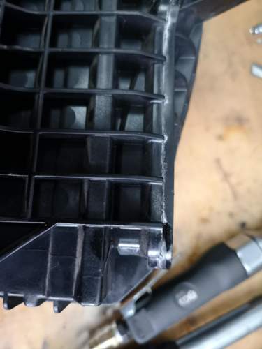

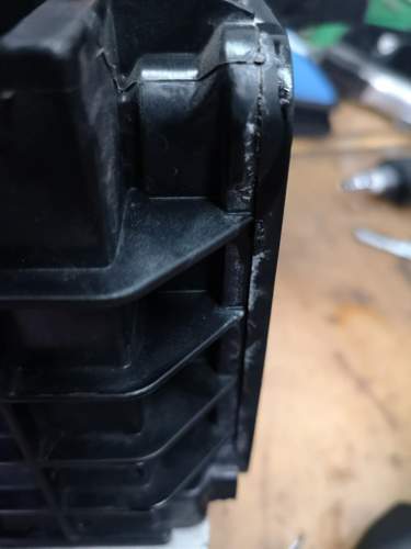

So, hier mal ein längeres Update, zur korrekten Funktion der Zündkerzen und Einspritzventilen hatte ich nochmal nachgefragt und mir wurde gesagt, dass das Kraftstoffsystem und das Zündsystem geprüft wurden und alles einwandfrei wäre.
Unsere Hauswerkstatt, die damals leider keine Zeit hatte hatte auch auf Verkokungen getippt, aber gemeint, dass sie das gar nicht richtig überprüfen könnte und hat mich an eine Werkstatt mit Bosch Service empfohlen, die ggf. auch einen Leistungstest machen könnten. Bei denen bin ich auch nochmal hin und der Meister dort hatte direkt auf die oben genannten Verkokungen an den Einlassventilen getippt, nachdem ich dann meinte, dass der Motor aber kalt oder warm absolut rund läuft, war er dann doch auf der Steuergerät-Schiene. Sie haben dann die elektischen Leitungen geprüft und das Steuergerät eingeschickt und es kam natürlich als OK wieder zurück... Die Werkstatt hatte dann von kostspieligen weiteren Tests abgeraten aber sie haben noch einen Zylinder endoskopiert (da wo die Zündkerze ist). Deren Rat war dann, dass da ggf. nur noch ein Motorbauer mit Motorinstandsetzung hilft.
Die Bilder habe ich angehangen.
- Bei Bild 4 fand er die dunkle Spur oben links komisch, es könnte evtl. Öl sein?
- Bei Bild 8 fand er die weißen "Tropfen" auffällig. Das könnte durch ein defektes Einspritzventil gekommen sein und evtl. auch die Ursache für die Probleme sein, bevor das Einspritzventil gewechselt wurde. Es wurde dann damit erklärt, dass, wenn die Tropfen auf den heißen Kolben kommen, das zu Schäden führen kann.
Ein anderer Kollege hatte mir auch noch eine Hinterhofwerkstatt empfohlen, die von ein paar Leuten, die tagsüber in einer VW- oder Audi-Werkstatt arbeiten, und dann abends als Zweitjob wie gesagt im Hinterhof schrauben. Die haben dann auch direkt Verkokungen erwähnt. Die hatten dann gemeint, dass die Ansaugbrücke abmontiert werden müsste, damit man sich ein Bild davon machen könnte und falls da Verkokungen sind (die Wahrscheinlichkeit erschien ihnen als sehr hoch nach 178T km), müsste man eine mechanische BEDI-Reinigung machen.
So, dass ist der jetzige Stand. Jetzt bin ich immer noch sehr zwiespältig, wie jetzt das weitere Vorgehen wäre. Wenn ich nach BEDI-Reinigung schaue, wären das, wenn ich das richtig gesehen habe, nochmal ein höherer dreistelliger Bereich ohne Garantie, dass es das auch wirklich ist.
