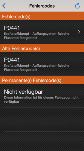

servus,
seit 2 Tagen leuchted bei meinem A3 Sportback bj. 2007 2.0 tfsi die gelbe Abgaskontrollleuchte auf!...
(Auto fährt ohne probleme keinen komischen geräusche nix)
War dan heute beim Freundlichen, der hatt mir den Speier ausgelesen und wusste dann net weiter, und da er eh feierabend machen wollte meinte er er müsse den wagen da behalten und dass checken!....problem, ich brauche den wagen ohne ihn kann ich net zur arbeit!...
Kann mir eventuel einer von euch sagen ob er weiss was es sein kann?....
Fehler Nr. P0441 - Verdunstungsemiss.kontr.Entlüftungsfl.unrichtig
Danke schonmal im vorraus
Mfg Erwin

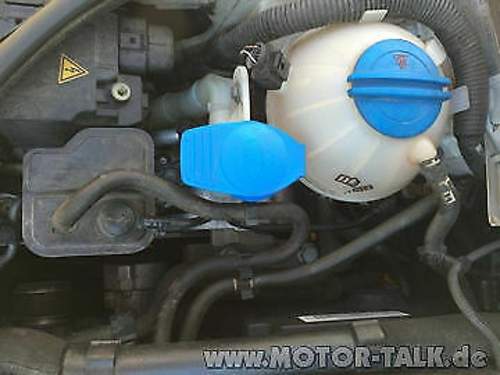

Habe nochmal mit nem anderen Freundlichem telefoniert und dem alles erklärt er meinte hört sich so an als ob das Magnetventiel vor den aktivkohlen hin und wieder ein klatsch hatt!...werde ma schaun das der freundliche nen neues bestellt und es dan mal tauscht.

Hi, ich mus das thema leider noch einmal aufrufen ich habe versucht über die SUFU was zu finden aber leider ervolglos.
Also bei mir steht immer noch das problem mit der Abgaskontrollleuchte an!...war hute zum ich weiss net wievielkten ma iner werkstatt
mir wurde nun gesagt dass man sich zu 99% sicher is das es das Ventiel vom Aktivkohlefilter ist, welches def. ist. Aber denen ist jetz erst aufgefallen dass das Ventiel bereits2x gewechselt wurde!...
Nun meine frage weis einer von euch was dazuführt dass das ventiel mehrfach kaputt geht?...ich bin ratlos und habe au keine zeit mein auto jede woche wegen dem scheiss ine werkstatt zu bringen!...

abend, also wie schon gesagt weder leistungsverlust noch stotern oder ähnliches...wagen fährt ohne probleme, was ich halt weiss is das das Ventiel vom Kohleaktivfilter schon mehrfach gewechselt wurde, bedeuted aus meiner sicht doch dass da noch was ist! weil kann ja net angehen das son ventiel in einem jahr 2 mal kaputt geht!....habe leider erst donnerstag(12.01.12) nen Termin bei audi bekommen die wollen da dan quasi das ganze auto auseinander nehmen ...Zündkerzen habe ich vor 2tkm erneuert waren ebenfalls komplatt runtergebrant....Leuchte kommt bei mir (wenn fehlerspeichergelöscht) nach ca 120 km wieder (also leuchted auf) und geht nicht mehr aus!....meistens wen ich auf ne ampel zufahre oder stehe!....

Abend, Habe heute meinen A3 beim abgeholt er hatt 2 fehlerquellen gefunden und die teile ersetzt!...defekt was das Umluftventiel vom AKF und die leitungen vom AKF waren wohl auch defekt!!...wurde alles erneuert +sämtliche dichtungen nun sollte ich angeblich ruhe haben!...
Achso das Ventiel wurde auf Garantie gewechselt!!...kp wie das geht der wagen is seit öm 2 jahren aus der Garantie raus :-D...aber mich freuts weniger zu zahlen
Lg Erwin
Abend,
bin gearde mal nen paar runden auf der bahn gewesen und zack da war sie wieder nach nichtmals 20 km (von der wekrstatt) leuchted Die Abgaskontrollleuchte wieder, ich könnte gerade heulen!...
Audi gestern zu mir" Auto ist wieder fertig alle problehme behoben sie können wieder fahren" geld bezahlt und nu?!...tja geld für nix bezahlt!...
Habe ich eine chanze dass audi sich das nochmal anguckt und ich nichts zahlen muss? da mir ja gesagt wurde fehler sei behoben und ich dafür auch bezahlt habe!....
So wie es momentan ausschaut haben sie zwar etwas repaiert aber das war wohl nicht die ursache?!...sprich auch nicht defekt!.
