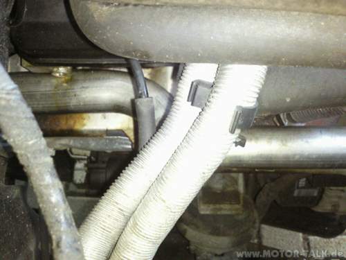

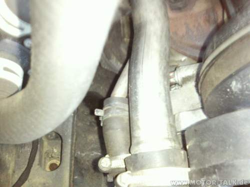

über dem abgaskrümmer laufen zwei rohre kühlwasser und klima, müssen die auch weg?? wenn ja wie. wie sieht es aus wenn ich den klimaschlauch löse, muss die neu gefüllt werden ???
