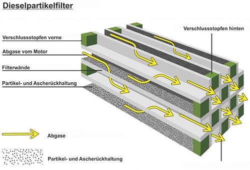

Nein. Wenn die Einlasskanäle eines Partikelfilters auf der Auslassseite nicht mehr geschlossen, sondern die Verschlussstopfen ausgebrannt sind, entweichen die Abgase an diesen offenen Enden ungefiltert in den Auspuff und dringen nicht mehr durch die porösen Seitenwände in die jeweils daneben liegenden und auf der Einlassseite geschlossenen Auslasskanäle ein, um den Ruß an den Seitenwänden abzulagern.
Daher ist ein DPF in diesem Zustand nicht dicht, sondern undicht, und folglich kann der mechanisch beschädigte Partikelfilter nicht durch Reinigung repariert werden. Seriöse Anbieter lehen beschädigte DPF zur Reinigung ab.

Vergleichswerte:
    DPF intakt etwa 200 (untere Messgrenze) - 800 Partikel pro cm3
    Raumluft in der etwa Prüfhalle 4500 - 8000 Partikel pro cm3
    z. B. DPF-Hülle mit 16 Einzelmodulen und insgesamt mehr als 6600 Filterkanäle
    - davon etwa 20 Kanäle durchgebrannt etwa 100.000 Partikel pro cm3
    - davon etwa 40 Kanäle durchgebrannt etwa 230.000 Partikel pro cm3
    Grenzwert 250.000 Partikel pro cm3
    DPF vollständig durchgebrannt oder nicht vorhanden etwa 11.000.000 Partikel pro cm3 (obere Messgrenze)
DPF Verschlussstopfen

Schäden am Partikelfilter sind die Folge von Überhitzung, einem thermischen Schock, der die Verschlußstopfen hinten am Ende einiger Einlassfilterkanäle ausbrennt, so dass ein Teil der rußbeladenen Abgase ungefiltert entweichen kann.
Daraus ergibt sich als Endergebnis der Partikelanzahlmessung nach 3 Messungen ein arithmetischer Mittelwert von >250.000 pro cm3 und die Prüfung ist nicht bestanden.
