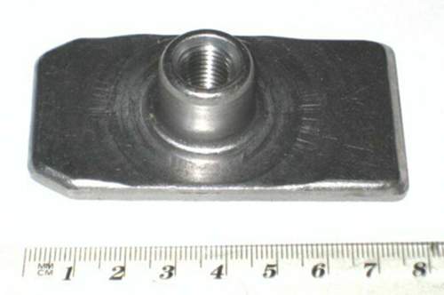

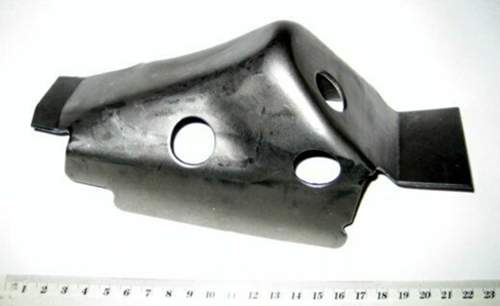

Als ich heute Sommerreifen auf meinem schwarzen 300TD (Bj. 91 mit 466.000 km) montieren wollte, stellte ich fest, dass ich mich bald auch praktisch damit beschäftigen kann bzw. muss... :(
Die Aufnahme auf der linken Seite ist durchgerostet und abgerissen, auf der rechten Seite, "nur" angerostet und (noch) nicht abgerissen, siehe Fotos.
Wahrscheinlich brauche ich bald folgende Teile(nummern):
Aufnahme links: A 124 611 11 47
Aufnahme rechts: A 124 611 12 47
Gewindeplatte: A 201 611 00 11 wird 2x benötigt.
Kosten lt. irgendeinem Beitrag im Internet der Aufnahme bei rund 50 € und Gewindeplatte bei 30 € pro Stück + MwSt.

Die 4 Teile für die vorderen Hinterachsaufnahmen (beide Seiten, Aufnahme links: A 124 611 11 47, Aufnahme rechts: A 124 611 12 47, 2x Gewindeplatte: A 201 611 00 11) sind lieferbar, habe ich heute bestellt, ca. 220 € incl. MwSt. für beide Seiten.
Die Werkstatt die das machen will hat das schonmal gemacht, und baut (so wie ich das verstanden habe) dafür die ganze Achse aus. Und genau deswegen, wenn die HA schon mal raus ist, auch gleich beide Seiten.
Mit gutem Korrosionsschutz bin ich danach jedenfalls bei dem Wagen mit dem Thema "durchgerostete vordere Hinterachsaufnahmen" durch.
