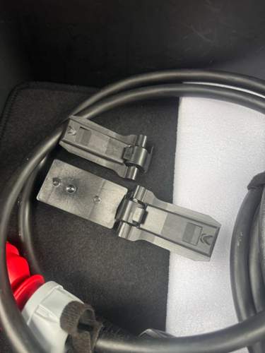

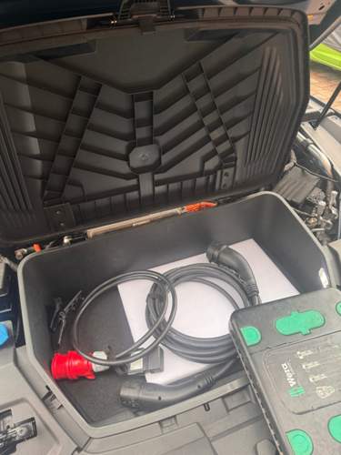

Bei mir sind leider beide Scharniere gebrochen vom Ablagefach vorne.
Der freundliche sagte mir gerade es gibt nur den Deckel komplett für 190 Euro - obwohl ich mit 2 Drehungen und einmal Clippen das Scharnier herausnehmen konnte.
Hat jemand eine Idee wo/wie man das repariert bekommt oder ob es da einen Reparatursatz gibt?
Auf den Scharnieren gibt es keine Teilenummer (Frechheit!!)

Was sagt denn die Teilenummer auf den Scharnieren? Kommt da der ganze Deckel oder nur das Scharnier im Ersatzteilkatalog?
ansonsten: Reparieren mit 2k Kleber oder Kunststoffschweissen oder wenn man die Möglichkeiten hat: 3-D Druck

Es gibt keine Teilenummer auf den Scharnieren….
Ich kaufe bestimmt keinen 3D Drucker :)
Es muss doch die Möglichkeit geben sowas zu ersetzen, ohne den ganzen Deckel zu tauschen - ist doch ein Witz (?!)
Da gibt es noch ganz andere Witze…
Den Drucker musst du ja nicht gleich kaufen. Vielleicht gibt es in deinem Bekanntenkreis ja jemanden mit so etwas.
Ansonsten: Stabilit Express oder Kunststoff schweißen mit Lötkolben, falls es sich wie zu vermuten nicht stabil belastbar kleben lässt
Vielleicht kannst du ja passenden Kleber für PP/PE evtl. mit Primer über Google finden
Loctite 4090, der hilft dir bestimmt.
Für PP/PE, ist Loctite AA 3035 besser
ich würde mal z. B. im Baumarkt oder bei ebay schauen, ob es ähnlich große Scharniere aus Metall gibt, die dann anpassen und einfach schwarz matt lackieren.

Heissklebepistole?
@White-Head666 schrieb am 3. Oktober 2024 um 11:57:39 Uhr:
Heissklebepistole?
Versuchen. Hält aber oft auf diesen Kunststoffen nicht dauerhaft. Vielleicht hilft vorheriges aufrauhen der Oberflächen??
