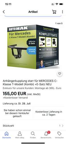

In deinem Link finde ich weiter unten nur einen "Komplettsatz" mit 7poliger Dose und Steuergerät für über 300€. Der obere Teil (<200) ist das Angebot für die Kupplung. Da steht nix von E-Satz.
Schau in die Bucht....da bekommst du von diversen Händlern diese Kupplung für den Preis mit Fahrzeugspezifisch 7 oder 13polig für unter 200€.....
So wie ich das sehe ist dein Anbieter viel zu teuer
Gruß der Ballu

Schau dir das Bild und den Preis an....ist sogar der gleiche Anbieter....wie schon bemerkt....Limo und Kombi sind gleich!
Vielen Dank,
habe ich gar nicht gesehen!
