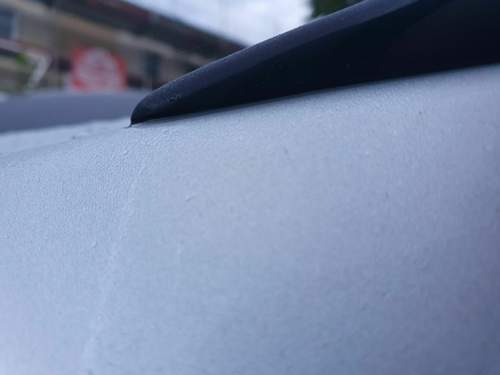

Bei Kunzmann vor 2 Wochen bestellt und schon löst sich an der linken Seite leicht die Abrisskante, ich kriege die Krise!
Ich wüsste ehrlich gesagt nicht, was ich hier falsch gemacht haben könnte. Aber da ich es nicht offiziell beim freundlichen montieren ließ, dürfte es mit jeglichen Garantieansprüchen mies aussehen, oder?
Mir fiel beim Auspacken jedoch auf, dass an der linken seite eine minimale aber harte Wölbung im Klebebereich war, was sich jetzt vermutlich an der stelle negativ auf die Passgenauigkeit aushewirkt hat.
Eine falsche Montage will ich ausschließen, habe das zusammen mit jemandem vom Fach gemacht und sowieso ist son Aufkleben des Spoilers ja kein Hexenwerk würde ich behaupten.
Was kann ich hier jetzt tun? Bei Kunzmann reklamieren oder beim freundlichen mal nett nachfragen? Im Prinzip gehe ich aber mal davon aus, dass ich die Arschkarte habe und gar nix machen kann. Ich kann nichts nachweisen und vermutlich hätte ich den Spoiler beim Feststellen der Unebenheit im Klebebereich wieder zurückgeben müssen.
Hier mal noch ein Foto: was denkt ihr, noch unkritisch?

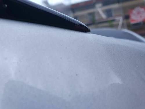

am 9. August 2020 um 7:36
Ich würde sagen, solange es sich nicht weiter löst, liegt es im Rahmen der normalen Toleranz. Habe dir 2 Bilder angehängt von meinem 45s, letzte Woche abgeholt. Dort „löst“ sich die Abrisskante ebenso leicht. Abfallen wird er dir nicht. ;)

Edit: Original ist es auch geklebt, nicht geschraubt.
Vielen Dank für die Bilder, das beruhigt mich jetzt ein wenig. Aber es macht mich dennoch etwas stutzig, weil er in den ersten Tagen nach dem kleben echt bündig anlag.
Aber ich kann mir auch vorstellen, dass es im Zuge von Spannungen durch Materialausdehnung zu kleineren "Sollbruchstellen" an den äußeren Enden kommt, die man kaum vermeiden kann. Aber so lange der Spoiler dadurch nicht abfliegt, kann ich damit leben.
Ich guck nacher mal ob ich schaffe ein foto zumachen .. meine sind definitiv geschraubt. X117 facelift AB WERK
Also die Spoiler sind beim C118 ab Werk alle geklebt. Falls du mit dem abstehen nicht zufrieden bist dann würde ich im ersten Step ein passendes Klebeband besorgen und den Spoiler noch mal aufkleben. Wo ist das Problem? Wichtig ist eben dass du den Spoiler vollflächig aufklebst. Bei einer Wölbung ist es sehr wahrscheinlich dass er sich an dieser Stelle löst.
Mir gehts eher um die Angst, dass er sich auf der Autobahn löst. Optisch ist mir das noch egal..
Ich habe noch nal genau nachgeschaut und die gelöste Stelle ist nicht ganz am Linken Ende, sondern weiter hinten. Sozusagen ist quasi jertzt ein Loch in der Klebefläche, wobei er am Rand wieder aufliegt.
kauf dir 3m Doppelseitiges Klebeband und klebe es neu an. Am besten bei 3m beraten lassen was Du benutzen kannst. Stell Dir mal vor das Teil fliegt ab und trifft einen Zweiradfahrer.

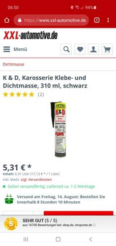

Optisch betrachtet:
Ist die Spalte zu groß und sieht aus wie ein Speicherkartenslot. Also nicht schön. Was aber nicht heißt, dass man es korrigieren kann. Du kannst mit Hilfe eines schwarzen Karosserie-Klebers die Lücke dichten. Zusätzlich sorgst du für noch mehr Halt. Wichtig ist vorher die Ecken gut zu reinigen mit Hilfe eines Wattestäbchen und Isopropanol. Zusätzlich mit Klebeband ordentlich abkleben. Dann mit einer Kartuschenpresse die Rille ausfüllen. Die Fuge würde ich mit ein Stück Klebeband (Krepp) überkleben um ein auslaufen zu verhindern. Nach 24 Std. Angeklebte stellen entfernen und Fertig!
Wäre so mein Tipp ;)
