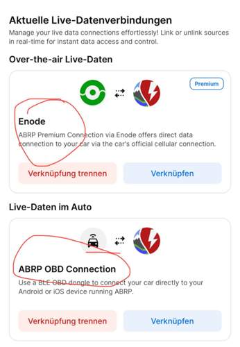

ich habe beiden Varianten der Kommunikation ABRP beim Q4 getestet:
OBD: Funktioniert über einen Umweg: Erst den Skoda Enyaq auswählen. Anschließend kann der OBD Adapter gefunden werden. Dann wieder das Fahrzeug auf Audi Q4 umstellen.
Der SOC, Fahrzeug und Aussentemperatur wird dann direkt übertragen.

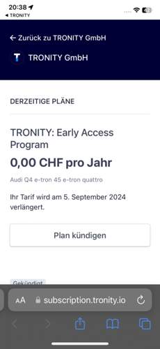

Tronity: Kommuniziert direkt über die MyAudi Schnittstelle.
Das funktioniert stabil, mit ein paar Minuten Verzögerung. Beim Start der ABRP App dauert es ein paar Minuten, bis der SOC abgerufen wird.
Da der Q4 aktuell nur den SOC rausgibt, hat Tronity meinen 14tägigen Test-Zugang von sich aus auf einen kostenlosen Zugang umgestellt.

Ich hab das mit dem Skoda probiert aber bei meinem ABRP (Android, v4.1.16) wurde mein verwendeter BT dongle nicht gefunden.
Allerdings funktionierte EVNotify indem ich ihm einen ID.4 vorgaukelte und ich konnte dann ABRP mit der EVNotify-Schnittstelle verbinden!
So, Auto ist gestern angekommen. OBD Adapter funktioniert tatsächlich. Allerdings wie Thatsnotcool schon sagt, nur, wenn ich ABRP sage, dass mein Q4 ein Skoda Enyaq ist. Wieder zurück auf Q4 stellen geht bei mir allerdings nicht. Der springt immer wieder auf Skoda Enyaq zurück. Außerdem passt ABRP nicht die erwartete Ankunftskapazität an. Ich bin zum Testen mal ne Weile 160-180 km/h gefahren. Trotzdem ging die erwartete Ankunftskapazität kein Prozent runter.
