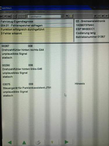

nach langem suchen, lesen und probieren verschiedener Tipps und Hilfen meine nachgerüstete PLA in betrieb zu nehmen bin ich kurz davor aufzugeben, da ich sie leider nicht zum laufen bringe.
Kann mir bitte einer folgende Frage beantworten:
Ist es möglich mit der Teilenummer 1K0 907 379 AH ESP MK60EC1 H30 0107 (STG 03 ABS-Steuergerät) eine PLA 1.5 oder auch 1.0 zum laufen zu bringen?

Fehlermeldungen im ABS STG (03) nach dem Byte 17 Bit 0 und Byte 18 Bit 4 und 6 codiert wurde.
PDC war vorhanden?
Hast du die ABS Sensoren hinten getauscht? Diese sind glaube ich anderes bei PLA 1.5.
Soweit wie ich weiß sind diese Stg PLA tauglich.

Ich blicke langsam nicht mehr durch... warum kommt dann die Blöde Fehlermeldung wenn ich Byte 17 Bit 0 aktiv setze (siehe Angehängtes Bild oben)?
Was steht im ABS Steuergerät für ein Fehler?
Es kommt erstmal drauf an welches mj dein golf ist. Dein stg. Ist nur für mj 2010 und im 11er mj bis 04.11.2010.
Möglich das das abs dein pla stg nicht versteht. Daher auch der fehler. Statisch.

Hier die Fehlermeldung im ABS... diese kommt aber auch nur dann, wenn Byte 17 Bit 0 auf 1 codiert wird.

Es ist wie du schreibst - unser Golf ist MJ 2010.
Versteht es nur nicht das PLA mit dem Index H oder gar keins?
Ich habe PLA 1.5 von Werk aus.
So ist es bei mir codiert

Es hieß doch, dass wenn Byte 17 und Byte 18 codiert werden kann, würde einer Nachrüstung von der PLA 2.0 nichts im Weg stehen - Stimmt das?
Auch die Aussage wie viele schreiben das Byte 17 Bit 0 für die PLA1.5 codiert werden muss ist definitiv falsch.
Habe jetzt viele Autoscans mir angeschaut die eine PLA haben und Byte 17 ist nicht immer codiert. Was es genau mit diesem Bit 0 auf sich hat kann ich leider nicht beantworten. Vermutung wäre vielleicht die Hill Hold Funktion.

Also stimmt schon mal meine Aussage das Byte 17 Bit 0 für die PLA 1.5 nicht codiert werden muss.
Ich habe die gleiche Einparkhilfe und Lenkhilfe verbaut nur das blöde ABS ist anders.
Könnte es an irgend welchen Anpassungskanällen in der Einparkhilfe liegen?
