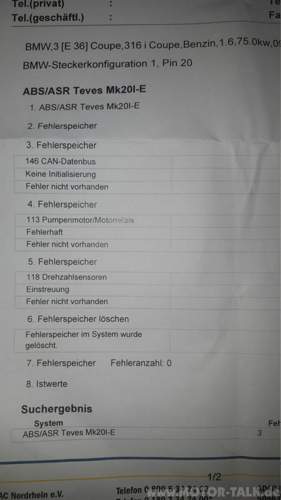

ich habe Probleme mit dem ABS. Am Anfang leuchteten die Lampen nur sporadisch, aber mittlerweile leider dauerhaft.
Die Auslesung beim ADAC ergab den Fehler 113 Pumpenmotor/Motorrelais und 118 Drehzahlsensoren.
Bevor ich jetzt zur Werkstatt fahre und mir für ein paar hundert Euro ein neues Steuergerät einbauen lasse wollte ich erstmal selber auf die suche gehen.
Daher meine Frage ob die beiden Fehler zusammenhängen oder anders gefragt, würde es ausreichen erstmal die Drehzahlsensoren zu beheben und der Fehler 113 verschwindet dann auch oder sind das 2 unterschiedliche Fehler die nichts mit einander zu tun haben?

Hi, die Diagnose der Fehler auf dem Bild sieht mir irgendwie sehr Allgemein und grob aus, ich würde mal zu BMW fahren und den dort auslesen lassen, wenn der Händler gut ist macht er dir ne Pauschale und lässt dich dabei sein, dann kannst du dir evtl. gleich aus erster Hand Infos geben lassen wo der Fehler für das jeweilige Problem zu suchen wäre.... Denn nur der Fehler mit den Radsensoren wäre ja logisch das irgendwo in der nähe der Sensoren was schief läuft, aber zusammen mit Pumpe...??? Da würde ich den/die Fehler schon weiter eingrenzen wollen, bzw. besser definieren... Vermute BMW-System DIS holt da viel mehr raus als der ADAC, die haben eigentlich nur ne Software die sehr oberflächlich drüber geht um die gängigsten und groben Fehler auszulesen...

Der Pumpenmotorfehler hängt mit bröseligen Lötstellen auf der Steuergeräteplatine zusammen und ist relativ schnell behoben,wenn man mal rangekommen ist.
Mit Ausbau wirds teuer,ein User hier hat aber an der richtigen Stelle das Gehäuse vorsichtig aufgebohrt,die Stellen nachgelötet und das Ding wieder mit ordentlich Epoxidharz verschlossen.Und das Ganze hat er als bebildertes Thema hier ins Forum gestellt....
Defekte ABS-Sensoren kan man,wenns denn unbedingt sein muß,ausmessen.....auslesen geht halt schneller,weil die BMW-Auslesegeräte ganz genau sagen,welcher von den vieren im Eimer ist....
Wer selber schrauben kann und die richtigen Leute erwischt (gibt in diversen BMW-Foren Menschen mit Auslesemöglichkeiten für fast jeden E36 und wird meist auch kostenfrei angeboten),bringt das für um die 100€ in Ordnung....
