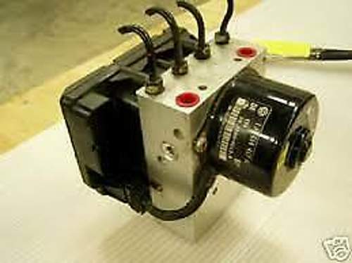

Da mein Mechaniker nicht mehr weiter wusste und auf eine Werkstatt mit Husqvarna-Tester verwiesen hat, hab ich das nun gemacht und es ist rausgekommen dass das ABS-Steuergerät defekt ist, was ein teures Vergnügen ~700€ wäre.
Habe das Problem geschildert und die vorgeschlagenen Firmen angeschrieben um das ABS Steuergerät zu prüfen und wenn möglich reparieren.

Dann werde ich schauen den genauen Fehlercode oder exportiertes Protokoll bei Motorradabholung zu kriegen und dann Ende diesen Monats (Saisonende) lass ich das ABS Steuergerät ausbauen und schicke es dort hin.
Ist im teuersten Fall halb so teuer wie ein neues Steuergerät und der Zusammenhang mit Erschütterungen lässt mich irgendwie drauf schließen dass es ein Kontaktproblem oder schlechte Lötstelle gibt.

Werde nun da eingewintert das ABS-Steuergerät ausbauen lassen und es zu RHE-Electronics senden, wo ich mit 30€ erfolgloser Prüfgebühr - 300€ Reparatur mit Garantie nicht viel riskiere, sollten Sie nichts finden werde ich das ABS deaktiviert lassen.
Habe nun vom Tester auch ein paar Infos bekommen:
Tester ist von Husqvarna Mattighofen orginal Tester.
Der Fehlercode war: ABS Stromkreis Pumpen Motor Unterbrechung
