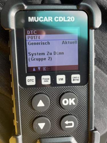

kleines update:
leuchten sind immer noch an obd2 sagt nichts an
Bei mir war beides kaputt erst habe dir das repariert und dann habe die nach der Reparatur gesagt das dann noch das aggregat kaputt ist
OBD2 sagt nix an. ok. Aber diese Info bitte ausführlicher, bringt sonst nix.
Auch das ABS-Steuergerät ausgelesen? ( geht nicht mit jedem Scanner )
Dass kein Fehler hinterlegt ist halte ich doch für unwahrscheinlich.
