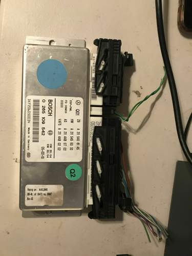

habe seit gestern Abend folgende Fehlermeldungen erhalten :
ABS Anzeige defekt - Werkstatt aufsuchen
ESB Anzeige defekt - Werkstatt aufsuchen
Kurvenlicht
Und heute Morgen stand auch mal SBC Bremse Werkstatt aufsuchen (weiße Schrift)
Habe keine Diagnose um es auszulesen. Was kann das sein bzw. hat einer sowas schonmal gehabt ?

Danke habe hier einen gefunden der es mir ausgelesen hat.
Was heißt das jetzt für mich ?

Habe ganz vergessen auch zu erwähnen das Servo sehr schwer gängig ist und Tacho ( Geschwindigkeitsanzeige) nicht geht.

Steht doch da.
:D
Ganz groß und fett in der allerersten Zeile:
ESP SG defekt
. Kauf ein gebrauchtes auf eBay für wenig Geld (achte darauf dass es die gleiche Teilenummer hat) und gut ist. Ansonsten musst du halt gucken ob es ein Kabelproblem gibt. Oder du prüfst ob es ein Kabelproblem gibt nachdem du das gebrauchte ESP gekauft, verbaut und getestet hast und merkst dass der Tausch nichts brachte.
Mit deiner weiteren Info dass die Lenkung schwer geht hast einen weiteren Hinweis darauf dass das
ESP defekt ist
Es wird auch der Tempomat nicht funktionieren.
Auch wenn diese Steuergeräte nicht die Welt kosten, eventuell mal zu allererst das SG lokalisieren und auf eventuelle Korrosion an den Steckern kontrollieren, das Auto ist ja nicht neu. Dann gibts sicher eine Sicherung dafür, hier Sichtkontrolle.

Wurde nach Fehler löschen überprüft, ob alle Fehler wieder kommen?
Scheint alles in Ordnung zu sein mit Steckern usw.
SBC Fehler nach dem Löschen immer noch vorhanden

Achso. Naja es ist ja eigentlich eindeutig, wenn die Leitungen nicht unterbrochen sind, dass es das SG ist. Aber das sagten bereits auch meine Vorredner.
