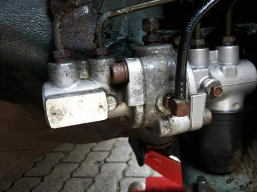

Moin André, erstmal vielen lieben Dank für deine schnelle Antwort.
Komme aus Boostedt Nähe Neumünster/Kiel. Hab mich noch nicht getraut Strom auf die Pumpe zu geben. Hab nur mal als Test den oberen Stecker an der Pumpe abgezogen und Motor laufen lassen, dort kommt sofort ESP Fehler. Stecker unten abgezogen und Motor laufen lassen, sofort ABS Fehler. Der Fehler ABS/ESP tritt aber erst nach ein paar Meter fahren auf. Im Stand ist alles super, dort kann ich auch ESP aus/an schalten. Ein Kollege hat genau das gleiche Problem, gleiches Auto, gleiches Model. Er hat nun alles getauscht was zu tauschen geht, einschließlich Vorladekolben, Querbeschleunigungssensor, ABS Block etc. Alles nichts gebracht und damit fährt er mittlerweile seit einem Jahr rum. Meine Idee jetzt, habe ein ESP Steuergerät bestellt und werde es am Mittwoch wenn es da ist Einbauen. Mal schauen ob es daran liegt.

Hast du mal probiert ob die Pumpe bei 12V läuft? Was André
damit meint ist ob die Pumpe läuft wenn der Stecker abgezogen wird und die 2 Pins an der Pumpe mit + und - 12Volt beaufschlagt werden.

Und bevor man Teile tauscht, sollte man doch auch mal die dazu gehörenden Kabelbäume messen. Vor allem bevor mal soooo viele Teile tauscht.
Also ich wäre aus Viersen das ist über 500km von dir weg.
Die Vorladepumpe baut wohl Druck im Bremssystem auf, damit das ESP und ABS sofort funktioniert, wenn ich den Herren von Daimler richtig verstanden hatte.
Die Pumpe mit dem Kabelbaum geht halt gerne kaputt oder die Kontakte korrodieren weil sie relativ ungeschützt im Radkasten verbaut ist.
Moin, also wir haben jetzt mal 12V auf die Pumpe gegeben und mehr als Funken passiert da gar nichts. Haben nun mal die Leitung zur Pumpe gemessen und bei Laufendem Motor kommt aber nur 6V an!? Stecker wieder angesteckt, Motor an und gemessen, nichts kommt an.;-(
