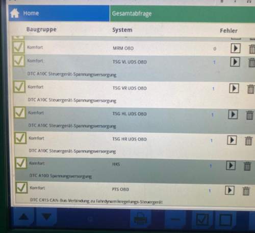

erstmal ein paar Daten:
S204, C250 CDI, BJ 11/2012, 215tkm, Automatik
Problembeschreibung:
Seit letztem November hatte ich nach längerer Standzeit eine (bzw. mehrere) Fehlermeldung(en) im KI: ABS, ESP, Reifendruck Sensor ohne Funktion. Beim B-Servicetermin ebenfalls im November hieß es ABS Sensor vorne defekt, man müsste beide tauschen. Habe ich zunächst abgelehnt.
Da im Winter sporadisch weitere Fehler auftauchten (plötzlicher, kurzer Ausfall von Command, Tempomat, irgendwas mit der Lenkung,...) habe ich bei ATU die Batterie checken lassen - es hieß diese sei in Ordnung. Da jedoch die Spannung der Batterie beim Starten unter 9V Sank, habe ich eine Ersatzbatterie verbaut. Damit verschwanden die sporadischen Fehler. ABS/ESP/Reifendruck blieb. Also ab zum Mechaniker. Fehlercodes anbei. Der hat den 'defekten' ABS Sensor lokalisiert und gegen mein ebay-Ersatzteil getauscht. Leider ohne Erfolg. Es hieß, Ersatzteil defekt. Leitungen hat er durchgemessen, die seien i.O. Also erneut einen Sensor, diesmal Original MB (Ate) bestellt und verbaut. Ohne Erfolg. Dann hieß es, ggf. ABS Ring defekt. Neuen bestellt, verbaut, ohne Erfolg.
Jetzt habe ich den Fehler C200100 (ABS/ESP Steuergerät) und C327100 Spannungsversorgung fehlerhaft. Zusätzlich erscheint nun im KI noch die Meldung 'EBD ohne Funktion '.
Mechaniker meint, es könne nur noch am ABS/Esp-Steuergerät liegen. Ausbauen, einschicken, prüfen und reparieren lassen. Was denkt ihr? Hatte schonmal jemand ähnliches Fehlerbild? Ist es ggf. Doch nur die Vorsicherungsdose? Bevor ich nun das Auto für 1,5 Wochen stilllege zum Steuergeräte-Ausbau/Tausch, wollte ich erstmal hier um Rat fragen...

Fehlercodes
Fehlercodes
Fehlercode

Wie sieht die Spannung am Steuergerät aus. Könnte sehr gut ein Spannungsproblem irgendwo zwischen lichtmaschiene Batterie zum Steuergerät sein. Massepunkte nicht vergessen. Abs Sensoren über kreuz tauschen, wo ist dann der Fehler. Hat der benz eine Stützbatterie? Auch prüfen.

9v beim starten ist kritisch! Dort wird der Fehler liegen! Bitte nochmal beim starten die Spannung checken, fällt die unter 10,5 Volt liegt das Problem in der Spannungsversorgung oder steuergeräten.

Das war noch mit der alten Starterbatterie. Mittlerweile sind beide Batterien (Starter- und Stützbatterie) neu. UB beim Starten ist nun immer >10,7 V (dieser Wert auch nur gaaaanz kurz).
Ist zwar grenzwertig, aber sollte noch keine Probleme bereiten. Schau mal das Forum über die Suche durch, habe im Hinterkopf sowas vor nicht allzu langer Zeit mal gelesen zu haben. Da war auch das Steuergerät im Verdacht... War's aber nicht.
