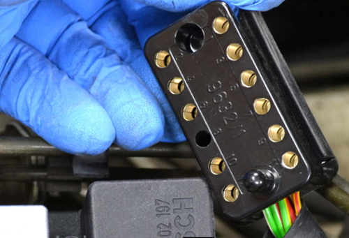

Wie ist Denn die Pin Belegung an dem Stecker wo die Sensoren zusammenlaufen

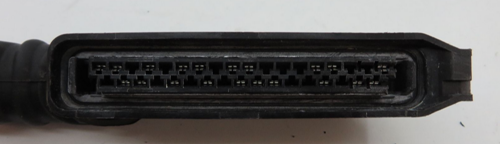

Einen großartigen Adapter braucht man nicht, die Raddrehzahlwerte kann man sich aufm Scope anschauen, den Rest mit Brücken und Multimeter am ABS Stecker vom Steuergerät durchmessen. Ist alles bisschen Zeitaufwändig, ich hab letztens 7h an so nem Mist gesessen.

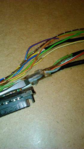

Meine letzte "Hoffnung" ist, dass tatsaechlich das Kabel vom hinteren Sensor (nach der Kupplung) nach vorne keinen Durchgang hat.
Wie oder wo kann ich das pruefen?

Wenn die Lampe erst nach ein paar Metern angeht, liefert ein Sensor falsche Werte.
Die Kabel werden ok sein, die prüft das Steuergerät über den Widerstand. Aber sobald du fährst, ist irgend etwas unplausibel und das Steuergerät meldet einen Fehler.
Wenn du einen Sensor absteckst, wird die Lampe nicht mehr ausgehen, auch nicht kurz.
Wenn's der Sensor am Diff wäre, müsste such das ASD Leuchten.
