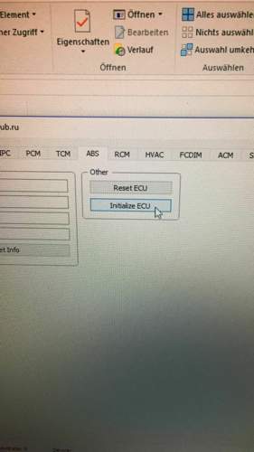

ich habe seit ca. 1 Woche das Problem dass meine ABS Leuchte blinkt wenn ich das Auto starte.
Also bei Zündung fängt sie an zu leuchten und blinkt dann bis ich kleines Stückchen gefahren bin. Ich weiss nicht
so ein paar Meter bis sich das Rad ein paar mal gedreht hat.
Ist das normal? Ich meine das bis jetzt nicht beobachtet zu haben.
Danke schonmal.

Ohne Diagnose kann man nicht sagen.
Linke Lenkrad (OK) Taste gedrückt halten, Zündung einschalten warten bis kommt Service Menü, dann nach unten oder nach oben gehen bis zum DTC. Schreibst du diese Fehler Nummer, dann kann man sagen, was mit dem ABS los ist.

Dann muss man mit dem (Forscan )Fehler auslesen.
Kannst du auch testen ob ABS oder ESP funktionier, einfach stark bremsen.

Kannst du auch die Batterie abklemmen für 5-10 Minuten, wenn wieder das ABS blinkt, dann ist etwas mit der ABS Pumpe (Steuergeräte), oder mit dem ABS Sensoren etwas los.
Wahrscheinlich macht eine ABS Sensor Probleme.

so Fehler auslesen war nichts. Kein Fehlercode.
Auch an den Kabeln war nichts zu finden. Da werde ich aber bei gutem Wetter nochmal schauen.
Allerdings hatte die Batterie nur 11,4 Volt. Nach Meinung des Meisters kann das durchaus aus ein Grund sein,
da wohl die Steuergeräte dann nicht schnell genug hochfahren??
Ich finde 11,4 Volt auch ein zu wenig, müssten das nicht 12,.....sein?
Start/Stop nutze ich nie, habe aber heute probiert und geht.
Mal sehen wie es weiter geht, ich warte jetzt wohl mal ab.
