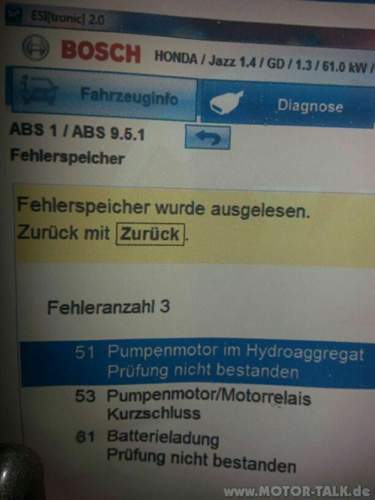

Hier noch das Fehlerprotokoll meines Autos:
51-1 ABS-Pumpenmotor Ausfall
53-1 ABS-Pumpenmotor-Relais Kurzschluss

Hallo Leute ich brauch dringend hilfe,
meine Schwester hat Tüv nicht gekriegt wegen ABS Leuchte....
am honda jazz tüv nicht bestanden in der mängel steht: Automatischer Blockierverhinderer (ABV) signalisiert Fehlfunktion... ausgelesen da steht 3, Fehler: 1, 51 Pumpenmotor im Hydroaggregat prüfung nicht bestanden 2, 53 Pumpenmotor/Motorrelais Kurzschluss und 3, Batterieladung was kann es sein?
ich kenn mich mit hodna nicht aus geswegen brauch ich eure hilfe........danke schonmal
