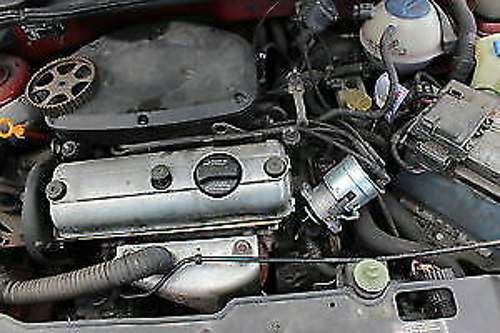

Themenstarteram 22. April 2016 um 5:39
Mein Batterieanschluss
Themenstarteram 22. April 2016 um 5:42
Mein Sicherungskasten
Themenstarteram 22. April 2016 um 5:45
Sicherungen allgemein
Themenstarteram 22. April 2016 um 5:47
Sicherung allgemein
Der auf deinem Foto von mir gelb eingekreiste Kasten befand sich wohl ursprünglich so wie auf dem zweiten Bild auf der Batterie.
Der Bereich oberhalb des Relaisträgers sieht auch nicht so ganz original aus mit der Hutmutter und dem breiten Masseband, aber anhand der Relaisnummer 147 (Klimaanlagenabschaltung) konnte ich wenigstens den richtigen Stromlaufplan ermitteln.
Danach sind die beiden darüber steckenden grünen 30A Stecksicherungen jedenfalls die vom ABS.
Sicherung 1 für Steuergerät – ABS (Hydraulikpumpe) 30A
Sicherung 2 für Steuergerät – ABS (Ventile) 30A
Sicherungskasten
Aee-motor-polo
Die Erklärung ist ganz einfach. Auch bei ihm ist alles original, er hat nur die alte Zentralelektrik, bei der noch kein Sicherungsträger auf dem Pluspol war. Der "Kasten" ist das Lüftersteuergerät der Klimaanlage, was ab der neuen ZE unter dem linken Längsträger verbaut ist. Was bei ihm allerdings fehlt, ist die Pluspolabdeckung. Das bedeutet keine Plakette bei der HU.
