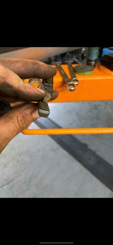

ich habe einen Golf 5, 1,6 Liter, baujahr 2006.
ABS Leuchte an, Werkstatt, Mechanischer Fehler ABS Sensor hinten links.
Sensor bestellt und gewechselt. War scheiße aufwendig, ging schlecht raus und schlecht rein. Gut, erledigt. Nun selbe Fehlermeldung, selbst im Stand geht ABS Leuchte nicht mehr aus. War vorher zumindest im Stand noch so.
Was habe ich falsch gemacht? Sensor trotz neu defekt?
Bitte helft mir.
Danke euch

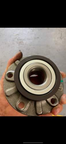

Radlager inkl. Magnetring wechseln und Problem ist erledigt hatte ich vor einem Monat selber

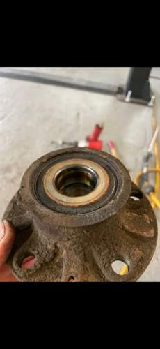

Das ist immer gleich.. wenn Mechanischer Fehler abgelegt ist an der Hinterachse kannst Radnabe mit ABS Ring zusammen mit dem ABS Sensor neu machen.. Sonst schleift der Rostring auf dem ABS Geberrad den neuen Sensor auch gleich wieder platt.
ich nochmal. also der Sensor steht ja ca. 5-7 mm weg vom radlager. Das Radlager ist ohne den ABS Ring bzw. sieht man ihn nicht. Der ABS Ring ist eingebaut im Lager. Aber, wenn ich jetzt mit dem neuen Sensor die Zündung einschalte und starte, bleibt ABS und ESP Leuchte an. Vorher waren sie aus und gingen erst nach Fahrt an. Für mich ist das elektronischer Fehler, entweder falscher Sensor oder defekter Sensor. War sehr günstig das Teil.

An der Aussage habe ich doch gewisse Zweifel. Ich hatte diesen Fehler schon mal vor paar Jahren und meine mich zu erinnern, dass die Stirnseite, vom Radlager / Geberring abgeschrabbelt war. Bin mir aber da nicht mehr sicher.Zitat:

Radlager hinten gibt es zwei verschiedene Varianten. Nicht mal derZitat:
Könnt ihr mir einen Satz ,also Radlager incl. Sensor empfehlen?
Ich finde tausend Teile und weiß nicht was ich kaufen soll...
Ø 30; 1K0 598 611; z.B.:
https://www.daparto.de/Teilenummernsuche/SKF/vkba3656
Ø 32; 1T0 598 611 B; z. B.:
https://www.daparto.de/Teilenummernsuche/SKF/vkba3644
Raddrehzahlsensor links; 1K0 927 807; z. B.:
https://www.daparto.de/Teilenummernsuche/Hella/6pu012039031
Zu empfehlen wäre es.. zwingend notwendig nicht.
Hallo ihr, ich möchte mal Erfolgsmeldung posten. Radlager gewechselt und nochmals den Sensor. 30 Meter gefahren, alle Lampen aus. Super Tipps von euch, danke!!
