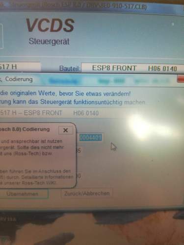

Hallo zusammen.
Ich habe heute FIS und GRA nachgerüstet.
Nach dem Umbau sind nun die üblichen Fehler in den Steuergeräten.
Falsche Kodierung und Lenkwinkelsensor.
Nun wollte ich das ABS Steuergerät Codieren und wenn ich das versuche übernimmt er die Codierung nicht.
ich habe einen 2,5TDi mit 1LT und Multitronic,
sodass sich für Login 09359 und für Codierung 04459 ergibt, oder sehe ich das falsch?
Wo kann denn noch der Fehler liegen.
Ich Trottel habe natürlich nicht den Code vorher aufgeschrieben. Habe mich schon geohrfeigt dafür.
Ist es möglich den alten Code nochmals auszulesen, oder gänzlich zu resetten und neu zu beschreiben?
Bin nun echt verzweifelt und hoffe das mir hier jemand helfen kann, leider hab ich nicht wirklich was gefunden im Forum was mich weiter gebracht hat.
Danke euch.

vcds tabelle beachten und es geht

Wäre interessant zu wissen, ob Du das Bosch 5.7 oder Bosch 8.0 verbaut hast. Deine Codes oben passen nur zum 5.7er. Hast Du das 80er steht in der wiki.ross-tech.com , dass man die kontaktieren soll, falls man sich die fehlenden Daten nicht gemerkt hat. Sie HIER erster Absatz.

Bei mir gings mit VCDS auch nicht . Auch genau nach Anleitung gearbeitet . Zum Glück hatte ich auf dem Schläppi noch VAS-PC , da Geführte Funktionen ,hat auf Anhieb geklappt .

Ich habe Bosch 5.7.
Wenn ich Login und Code eingebe kommt immer, "Login verloren durch Verbindungsabbruch"
